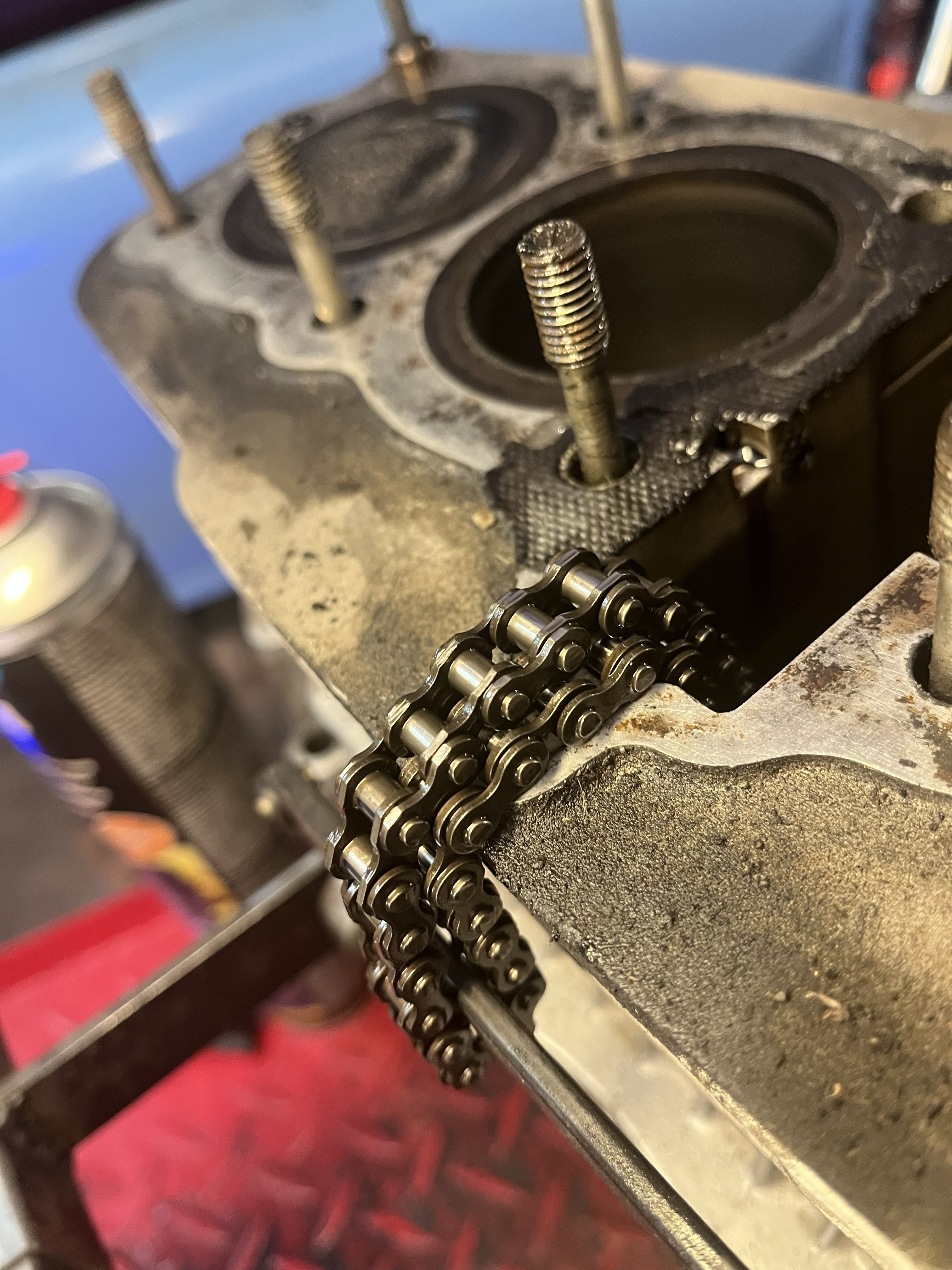

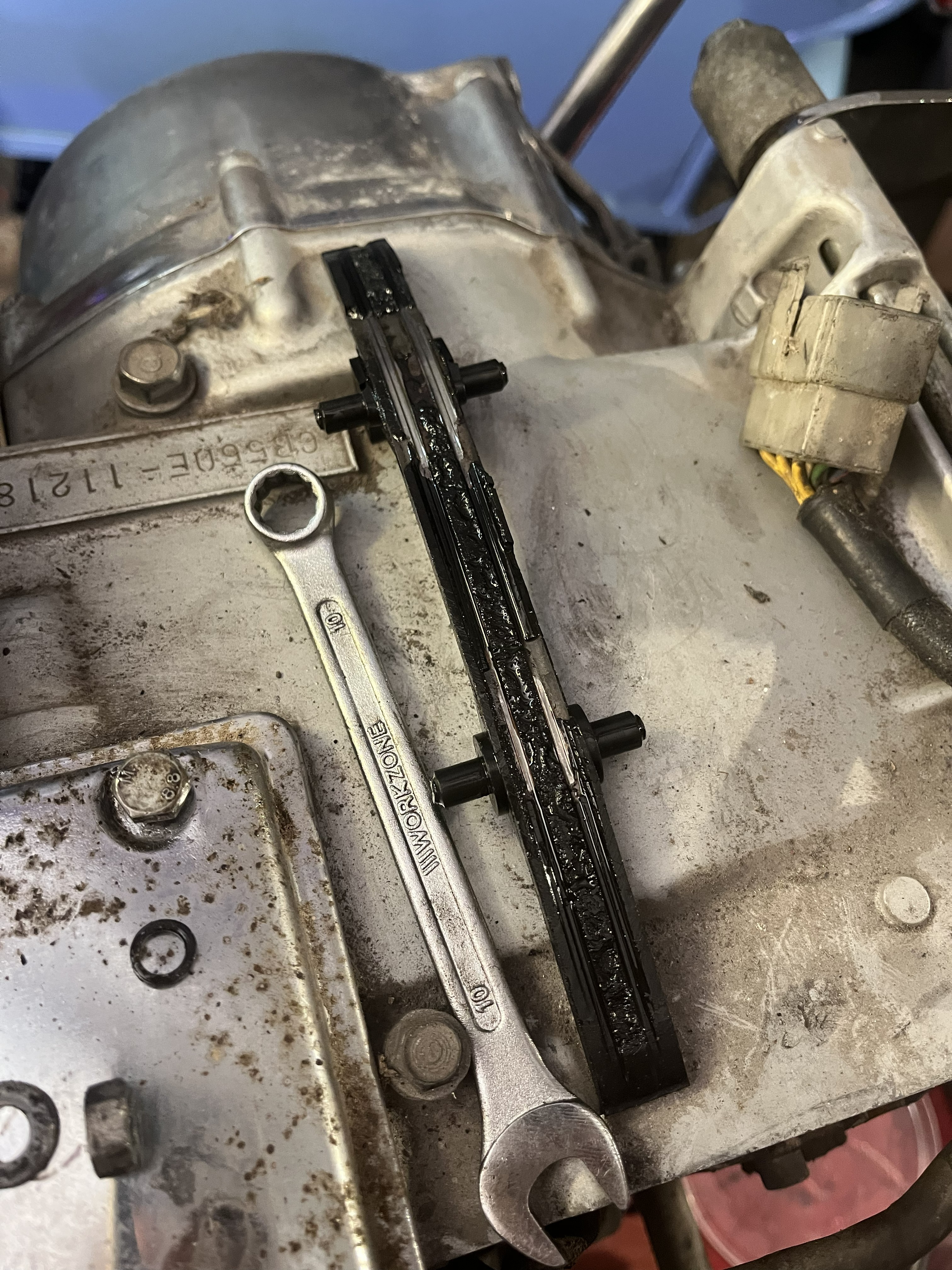

Ich muss bei meiner Honda CB550 eine neue Steuerkette einziehen, da der Vorbesitzer die Kettenführung verkehrt eingebaut hat, was sowohl die Kette als auch die Kettenführung komplett zerstört hat (immerhin ist sie nicht gerissen). die Kettenglieder sind plattgeschliffen, die Schiene ist krumm wie eine Banane (sollte pfyyffegrad sein) und ist beinahe durchgesägt.
es ist eine 219er Kette mit Nietschloss. Von DID, also gutes Zeug. diese Ketten werden noch häufig als Steuerketten bei japanischen SOHC und DOHC verwendet, oder als Kart-Antriebsketten, sie sind ungefähr so hoch wie Veloketten, aber breiter, und generell fetter.
Hat jemand von euch erfahrung mit Kettennieten in diesem Kaliber? ich hab Kettennieter für Velos, und für fette Töffketten. geht das?
Ich werde die alte Kette schneiden, die neue mit draht anbändeln, und so die neue Kette einziehen. aber wie schliessen?

Ich werds machen wie Ruedi das Vorgeschlagen hat. Die Lasche geht tatsächlich ganz geschmeidig auf das Schloss, bis zu einem definierten Anschlag. das Schloss ist so quasi 'unverklemmbar'. Im Gegensatz zu Antriebsketten, wo die Lasche ebenfalls aufgepresst werden muss. Und übrigens gäbe es auch 219 Clipschlösser, habe ich gesehen...
Ich hab gesehen, dass der offenbar unfähige Vorbesitzer, welcher die Steuerkettenführung dermassen verkehrt zusammengemurkst hat, ebenfalls die Zylinderfussdichtung durch eine dünne Schicht Fugensilikon ersetzt hat. Das war durchsichtig, nicht schwarz oder rot wie RTV. Deshalb kommt erst der Zylinder ab, um diese Sauerei wegzuputzen, bevor der Motor mit neuen Dichtungen (VESRAH von 1993) wieder zusammengebaut wird. Dann kommt die neue Kette rein.

Beitrag von Sw1ssdude »
