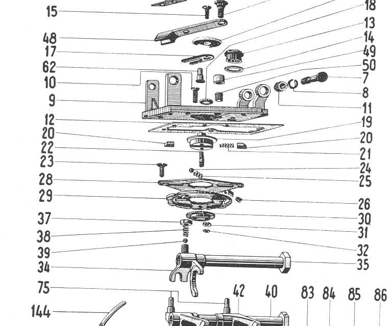

Thomas Kohler
- Beiträge: 158
- Wohnort: Uhwiesen
Zeichnung Getriebe
Hier ein Ausschnitt des Getriebes, es geht um die Elemente 28 und 29
Thomas
Thomas
