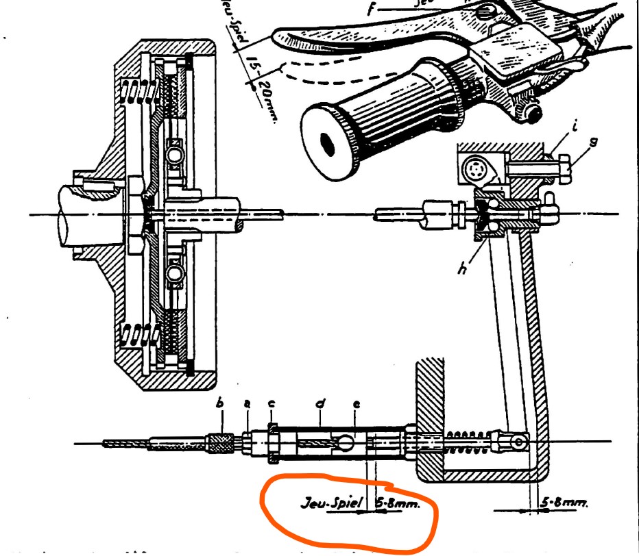

Re: Condor A580 Kupplung
Hallo Harry
Wenn ich die Maschine starte und den ersten Gang schalte, "schiebt" das Hinterrad schon so fest, dass ich die Bremse drücken muss. Je länger ich dann fahre, desto schlechter gehen die Gänge 1 und 2 rein. Beim Dritten Gang hab ich in der Regel kein Problem. Beim Vierten ist das dann eine andere Sache. Der kratzt fast immer. (muss gestehen, dass ich ein Condor-Anfänger bin)
Das Problem mit der Kupplung ist aber erst in den letzten Wochen so richtig akut geworden. Vorher hatte ich grosse Probleme mit dem Motor. Da hat mir aber Fritz schon geholfen. (vielen Dank)
Ich muss auch zugeben, dass ich das Einstellen der Kupplung gemäss Betriebsanleitung nicht so ganz kapiert habe. Wie genau genau kontrolliere ich das "Spiel" von 5-8mm am Kupplungsstück e genau? Kontrolliere ich dieses Spiel, wenn ich das Kabel ausgehängt und das Rohr d weggenommen habe? (siehe Bild). Jetzt im Moment kann ich dieses Kupplungsstück e sicher 15mm bewegen. Ist das zuviel?

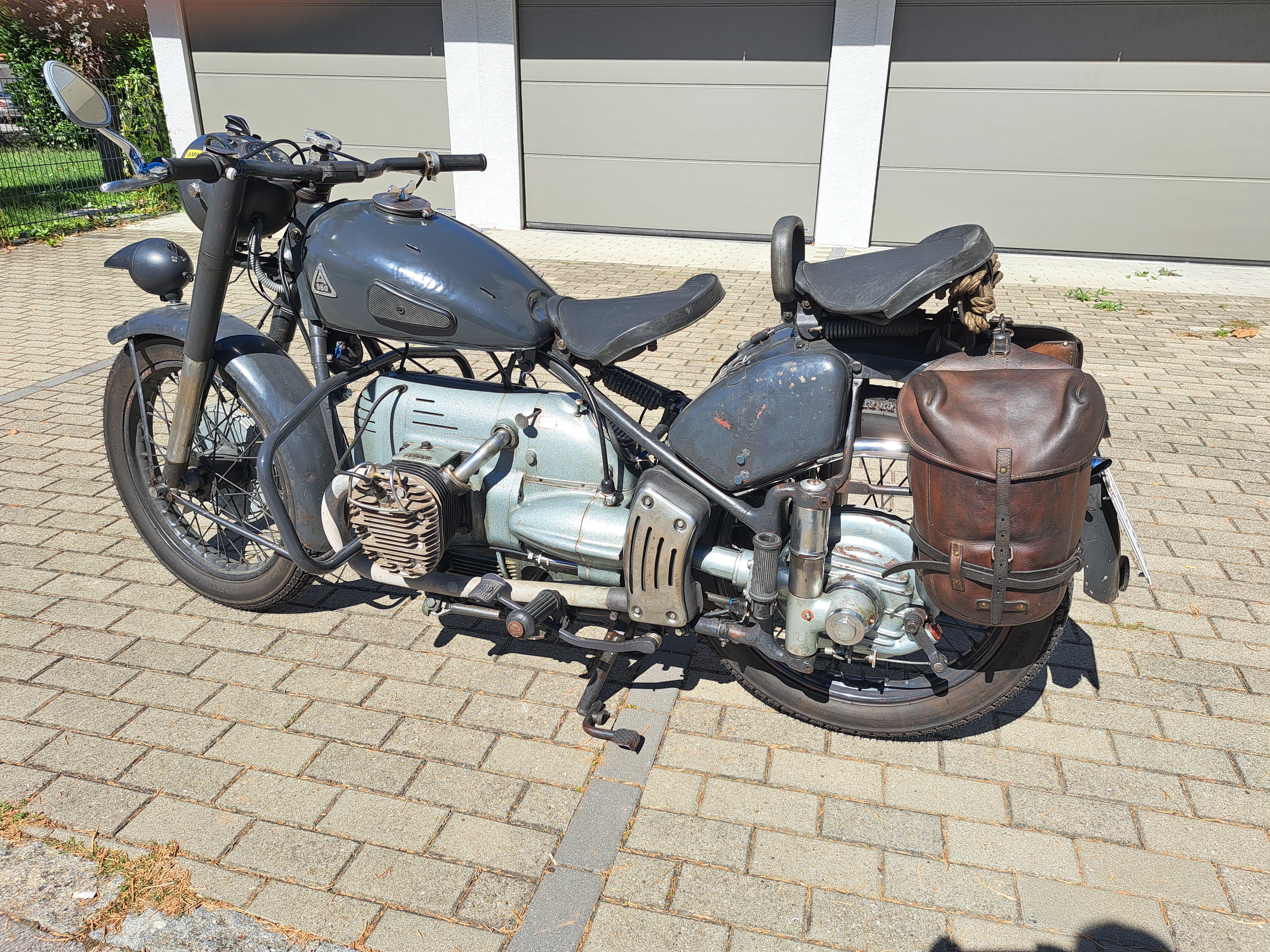

Gestern bei einer kurzen Abendrunde nach Willis Anleitung vom 4. in den 3. geschaltet und das funktioniert butterweich.
Ich denke die Kupplung trennt nun mit der originaler Stange ordentlich.
Jetzt macht es richtig Freude zu fahren, obwohl es langsam kühler wird.
Bleibt nur mehr das Problem mit der Batterie. Wir Österreicher (ich fast Schweizer - Vorarlberger) müssen mit zumindest Standlicht fahren.
CIAO
CIAO
- 20240907_123055.jpg (7.83 MiB) 7553 mal betrachtet
- 20240907_123041.jpg (7.97 MiB) 7553 mal betrachtet
