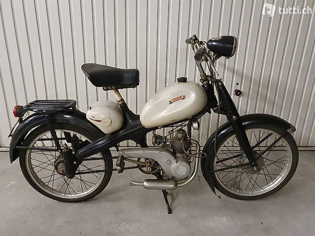

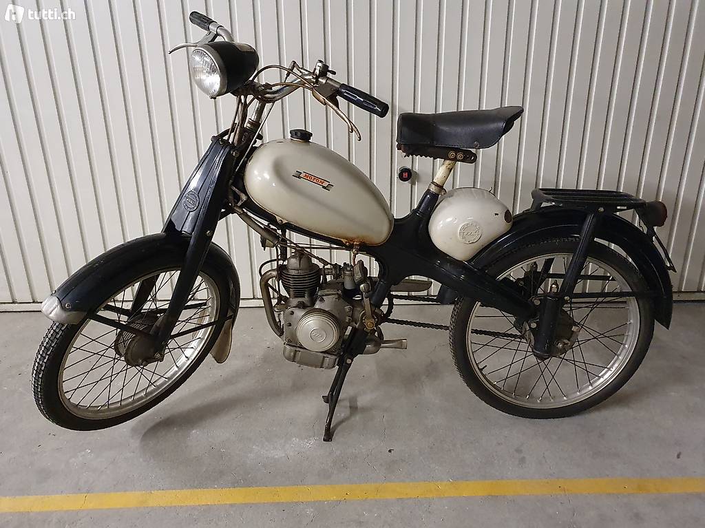

Re: Motom

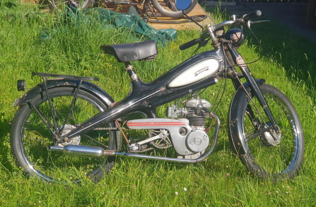

Hallo Prata
Ich habe 3 Bilder geladen. Genügt das?
Herzlichen Gruss
Cesai
Herzlichen Gruss
Cesai
- Motom5.jpg (36.64 KiB) 5779 mal betrachtet
- Motom3.jpg (57.87 KiB) 5779 mal betrachtet
- Motom1.jpg (124.04 KiB) 5779 mal betrachtet
Re: Motom
Hallo Cesi
Deine Motom ist eine MOTOM 48 L, gebaut von 1955 bis 1956, siehe auch Bild unten.
Das erste Modell das Hinterradfederung hatte, darum L , auf italienisch ( Elle von elastico )
Diese Farbkombination wurde nur in der Schweiz verkauft.
Die Gabelabdeckung vorne mit dem Motom Logo war ein Zubehörteile, das man beim Händler erwerben konnte.
Jedes Detail stimmt, ist eher selten bei Motom...
Das Rücklicht, der Tacho, der Weber Vergaser, der Lichtschalter, die kleine Ölwanne, sogar der Aufkleber auf dem Tank, Teile der Linierung sind ebenfalls erhalten,( sehr selten ) usw.
Sie ist in einem wirklich sehr guten Original Zustand.
Ich würde von einer Restauration absehen und nur eine Konservierung vornehmen.
Es sind nicht mehr viele in diesem tollen Zustand anzutreffen.
Aber natürlich ist das Deine Sache.
Für dieses Modell habe ich Ersatzteilkatalog und Handbuch.
Kann Dir ev. diese per PDF zukommen lassen.
Freundliche Grüsse, Prata

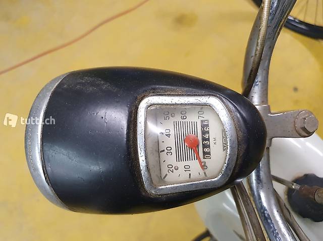

Das Gehäuse des VDO-Tacho ist richtiggehend zerbröselt. Wo kriege ich ein besser erhaltenes Teil?

Nimm den Tacho mit, dann schauen wir was wir machen können.

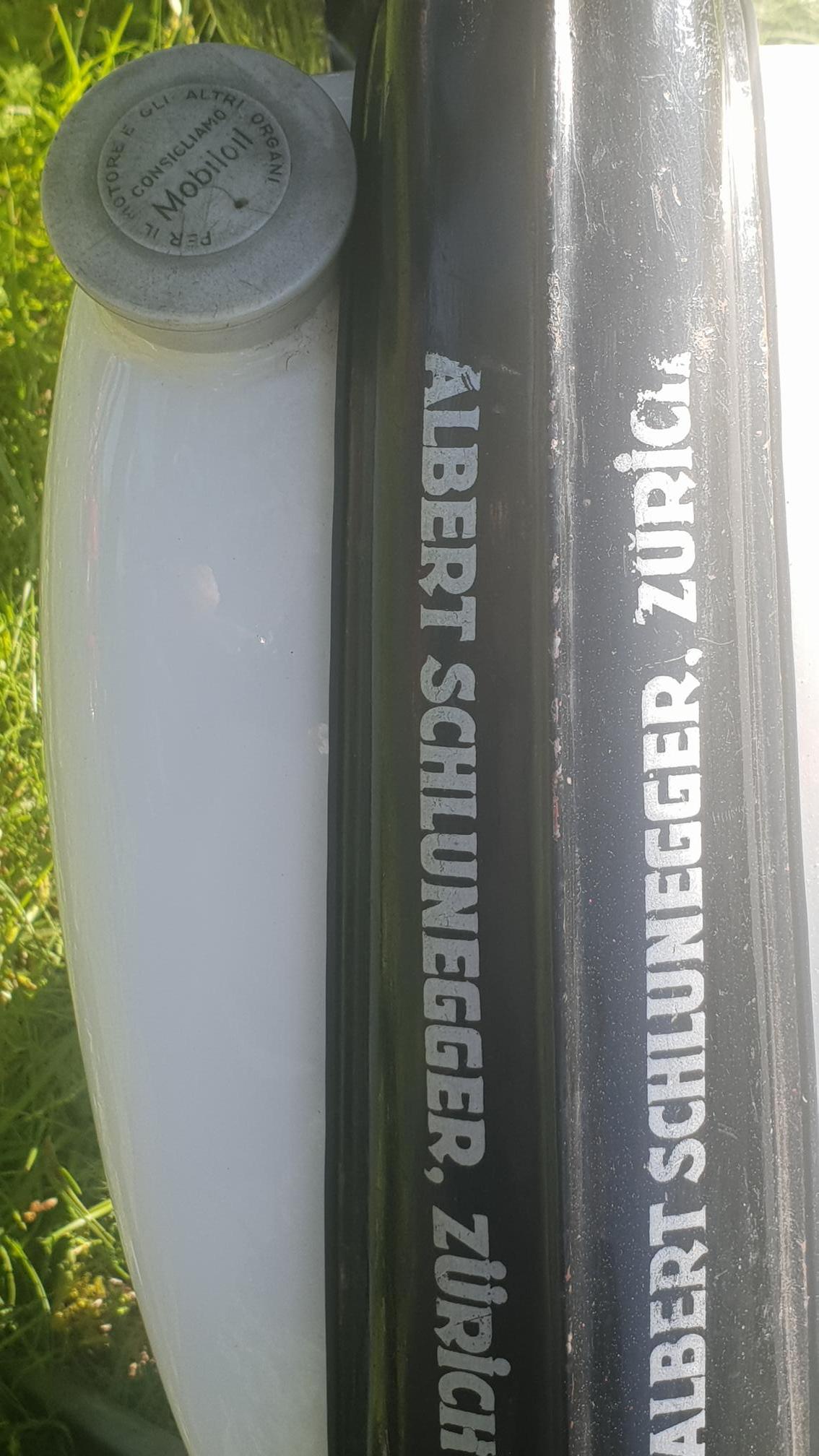

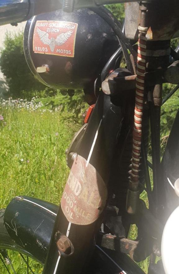

Motom 12D Jahrgang 1952, verkauft damals von der Fa. Albert Schlunegger, Zürich ( mehr zu dieser Fa. zu einem späteren Zeitpunkt ).
- Selbst gemachte sportliche Fussrastenanlage und Auspuff, alte, schlecht lesbare Aufkleber, leichter Rostbefall ( nicht an neuralgischen stellen ) und nicht zuletzt "dilettantisch ausgebesserte Roststellen (mit Pinsel und falschem Farbton)" ;-)
- Die Felgen und die Speichen sind neu, waren nicht geeignet um die Motom vorzuführen und der Tank war nicht vorhanden, deshalb hat der Vorbsitzer einen neu lackierten montiert.
Die alten Räder mit den rostigen Speichen habe ich aber behalten um sie jederzeit wieder in den urtümlichen Zustand zu bringen.
Die Amis sagen; my garage, my rules ;-)
Gruess, prata

Massimo, ein Kompliment an dich und deine Söhne. Wo hast du denn diesen Scheinwerfer gefunden mit den passenden "Schlunegger" Bilder?
Der Bericht im "Motorrad" erklärt auch warum Sattel und Tank fehlten. Viel Freude mit diesem seltenen "Renner"
Ruedi
Ruedi
Re: Motom
Hallo Ruedi
Die Lampe war an einem Motom das ich in Mettmenstetten bei einem Bauer gefunden habe.
Habe die Motom nur wegen der Lampe gekauft...
Der Bericht wieso der Tank und der Sattel fehlte liefere ich gerne in einem neuen Beitrag.
Liebe Gruess, Massimo
