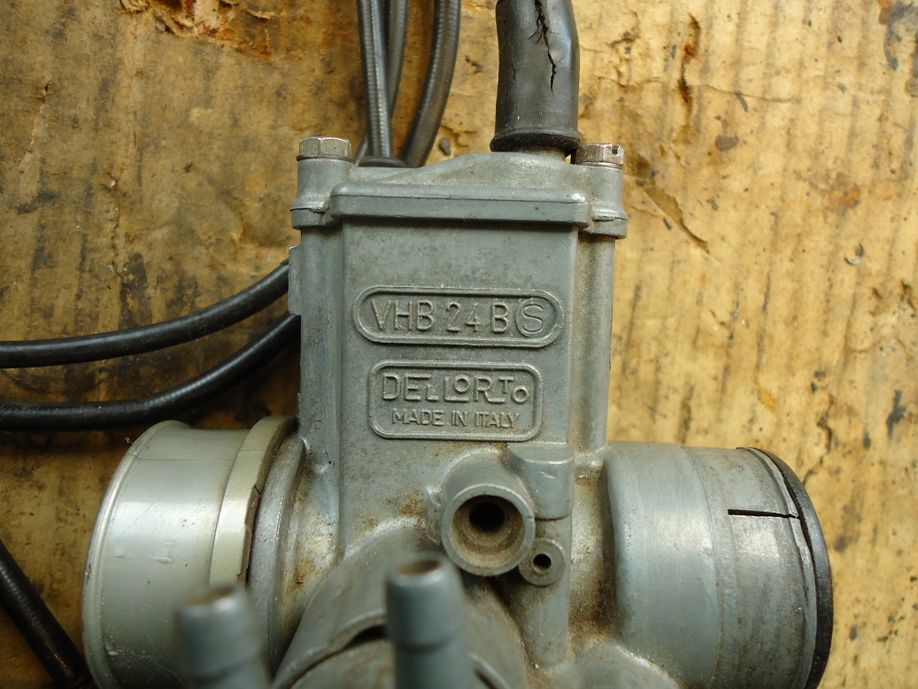

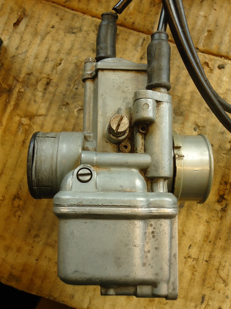

gibt es eine Liste wo man nachschauen kann, welches Motorrad welchen Vergaser hatte, oder umgekehrt, kann man in einer Liste schauen, auf welchem Motorrad ein gewisser Vergaser verbaut war? Aktuell interessieren mich speziell die italienischen Dell Orto. Als Beispiel hier einer aus meinem Fundus. Angeschrieben mit VHB 24 BS. Wo könnte der original drauf gewesen sein?

Für AMAL / AMAC gibt's diverse Listen. Bei Dellorto weiss ich es nicht. Der gezeigte 24er kann auf der MV Agusta 125 Sport montiert werden, alternativ zum serienmässigen 22er- Der gezeigte würde mich interessieren, sieht aber beim Anschluss etwas demoliert aus.

Könnte für ein Zweizylinder ev. Moto Guzzi V 35, oder 50, sein, S bedeutet oft sinistra=rechts

Bela, dein Hinweis ist gut, auch wenn du es verkehrt geschrieben hast. Ich kann zwar kein Wort italienisch, aber Google sagt mir, dass "Sinistra" links ist, und nicht rechts. Tatsächlich habe ich sehr viele DellOrto Vergaser welche an der Typenbezeichnung zuletzt einen "S" haben, also links. Wenn ich mir diese "S-Vergaser" links vorstelle, sind die Einstellschrauben so angebracht, dass man sie erreichen kann, wenn der Vergaser auf der linken Seite eines Motorrades montiert wäre.
Zwei von meinen Vergasern enden in der Typenbezeichnung auf "D". Google sagt, dass RECHTS mit "A Destra" übersetzt wird, da hätten wir also dieses D. Gut, nun weiss ich also welches linke und welches rechte Vergaser sind, aber wo sie früher mal original dran waren, oder wie alt sie sind, geht da trotzdem noch nicht hervor.
Weiss jemand, wie man die Typenbezeichnung aufschlüsseln kann? PHBE, PHM, SHB, VHB sind so ein paar Bezeichnungen. Die anschliessende Zahl müsste dann der Querschnitt sein. Mein PHM 40 ES müsste also ein grosser linker 40mm Vergaser sein, der SHB 19 19 B dann eher etwas Kleines von einem Roller oder kleinen Töff? Wer weiss etwas?

VHB waren in Italien ab Mitte ende 60er Jahre anzutreffen. Ideal passt der 24 er auf eine zivile 250er Motobi-Benelli 'Kraftei' mit 250ccm zB 250SS. oder aber auf eine Aermacchi 250 Ala-Verde , Sprint , oder SS. Im Doppelpack aber 1 rechts 1 links bedient trafen dies auch noch auf MV350Twin zu oder Guzzi V50 oder Morini 3-1/2 mit V2 Motoren zu, also die Mittelhubraumtwins .Interessant, manchmal wurde zumindest das gl Gehäuse für div Durchmesser verwendet.
Leider sind dann aber Nadeltyp Schiebertyp Düsenstocktyp ebenso korrekt auszuwählen aber das kann ja dann der nexte Interessent tun.
