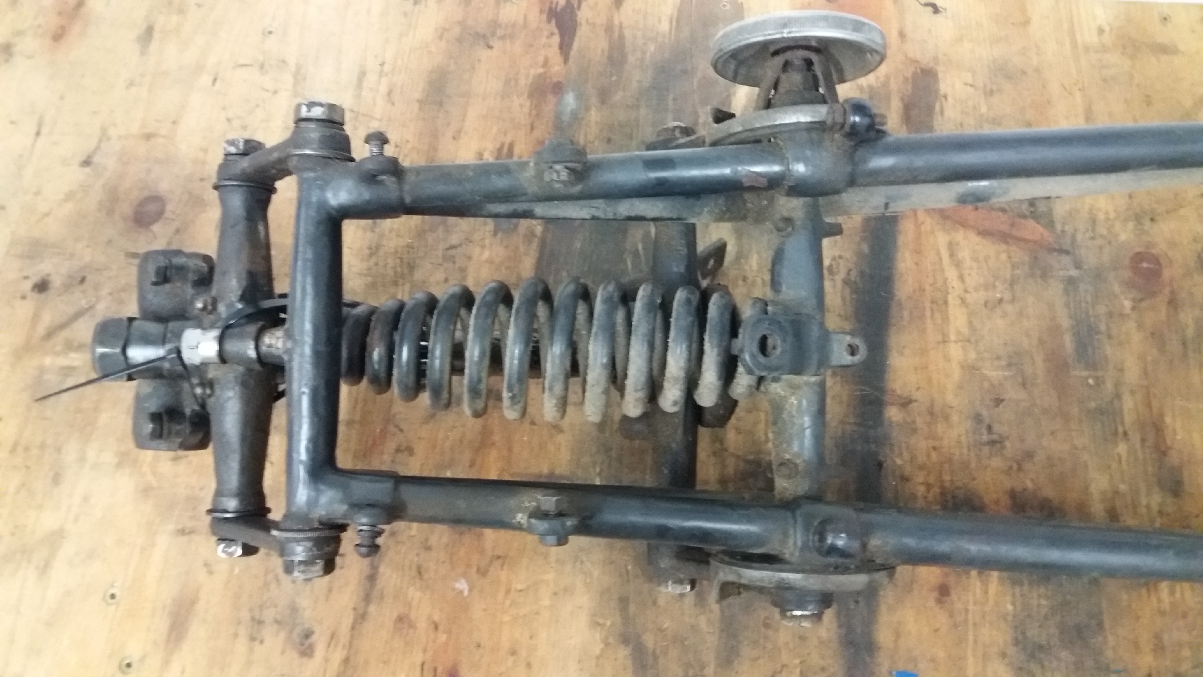

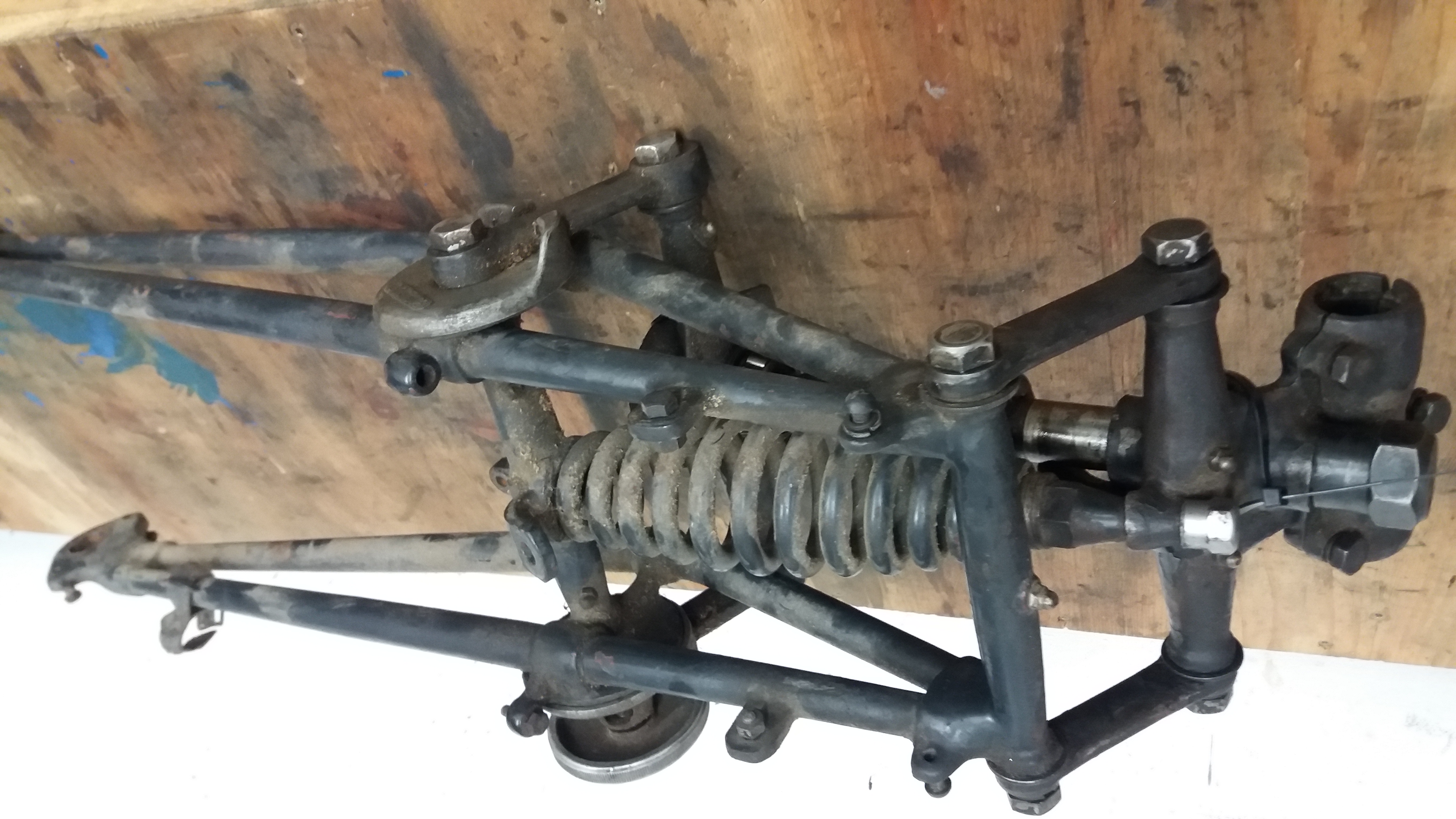

Habe in meinem Mottorrad ( Velocette KSS ) eine Trapezgabel die aus diversen Teile zusammengestellt wurde.
Die oberen Hebel ( Foto ) sind sehr wahrscheinlich A680.
Länge von Bohrunsgmitte zu Bohrungsmitte 83 mm. Bohrung ohne Broncenbüchse 14.00 ,
mit Büchse 11,00 und 12,00.
Mein wichtigste Frage, wie werde die montiert ?
Bei einer Webb-Trapezgabel ist auf einer Seite im Hebel eine Gewinde in das die Achse geschraubt wird,
auf der anderen Seite ist der Durchmesser der Bohrung / Achse kleiner und wird so angeschraubt.
So kann auch das Spiel eingestellt werden.
Ist bei diesen Hebel nicht möglich.
Wie ist das bei einer Universal-Gabel ?
Hat da jemand eine Idee.

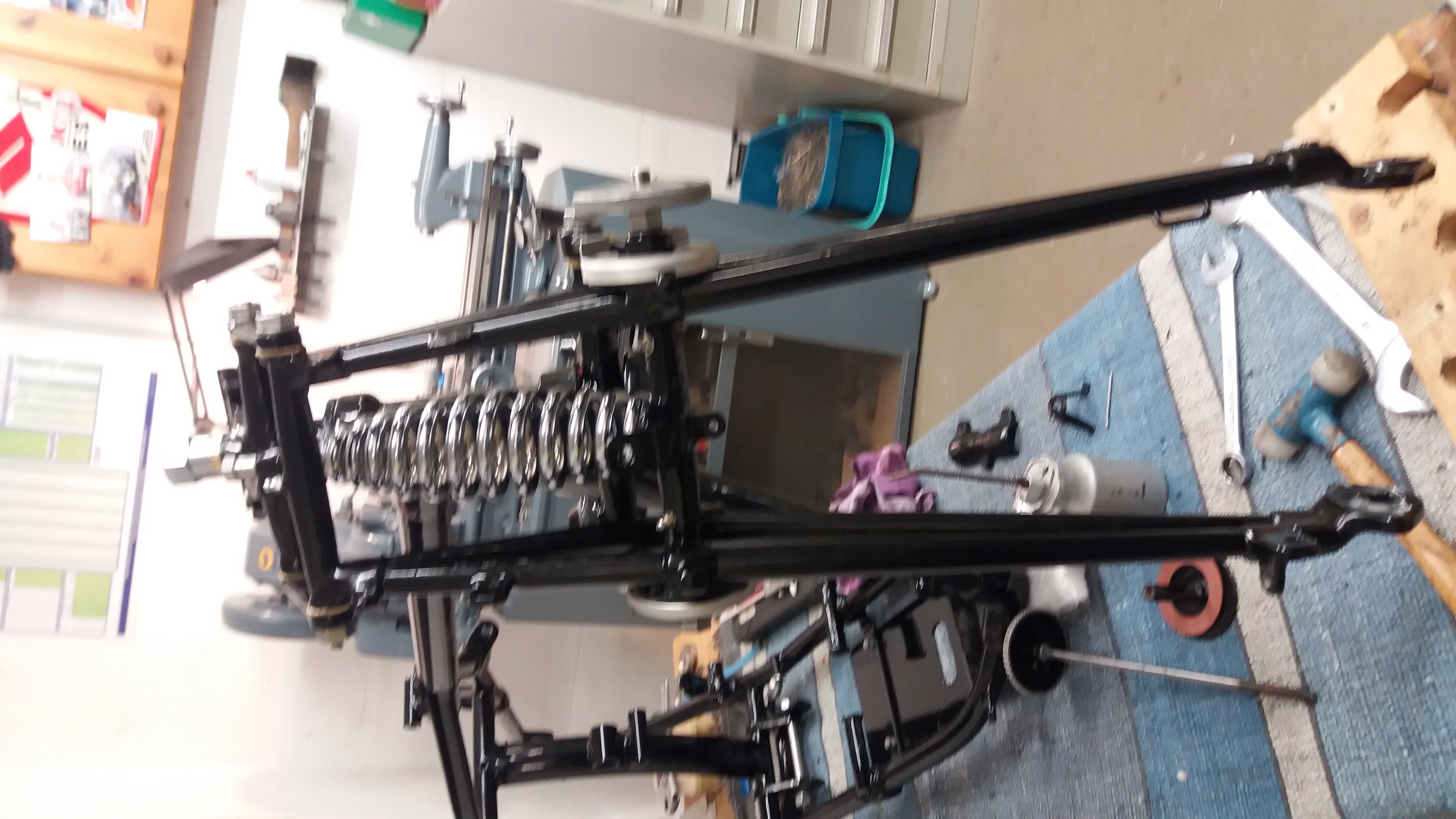

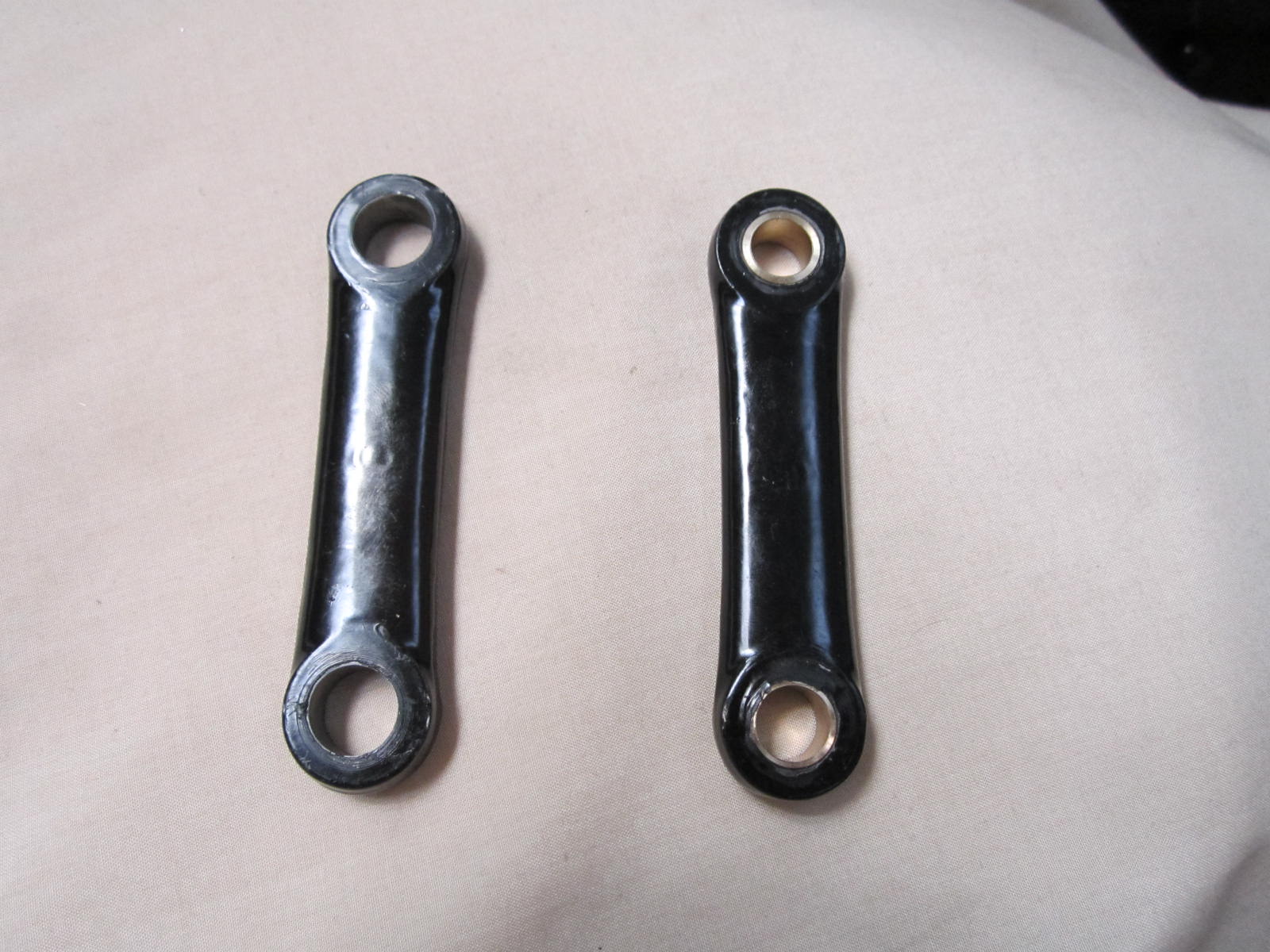

Sali Ruedi
Wer die A680er Gabel hergestellt hat weiss ich auch nicht.
Da ich aber gerade erst meine 680er fertig restauriert hane, kann ich dir vielleicht doch weiterhelfen.
Also bei meiner Gabel sind die Achsen auf einer Seite (rechts) mit einer Passbohrung durch diese Knochen durchgesteckt. Auf der linken Seite hanen die Knochen ein Gewinde. Dazwischen liegen noch Reibscheiben/Anlaufscheiben. Durch drehen der Bolzen/Achsen wird das ganze spielfrei eingestellt und dann mit Kontermuttern aussen gesichert.
Die Gewinde sind englisch mit einer speziellen Steigung. Nennt sich glaub ich "BSC". Ich musste mir die Gewindebohrer und Filliere in England bestellen, die hat hier keiner.
Die Bohrungen im Vorbau und Lenkkopfteil habe ich ausgerieben und neue Achsen gedreht. Die Anlaufscheiben habe ich aus Messing gemacht, quasi als Verschleissteile. Nach Werkstattbuch von Universal soll man das Spiel so einstellen, dass diese Scheiben "von Hand gerade noch drehbar sind"
Ich hänge dir ein Foto an, vielleicht kannst du damit was anfangen.
Gruess aus dem Baselbiet, Marcel

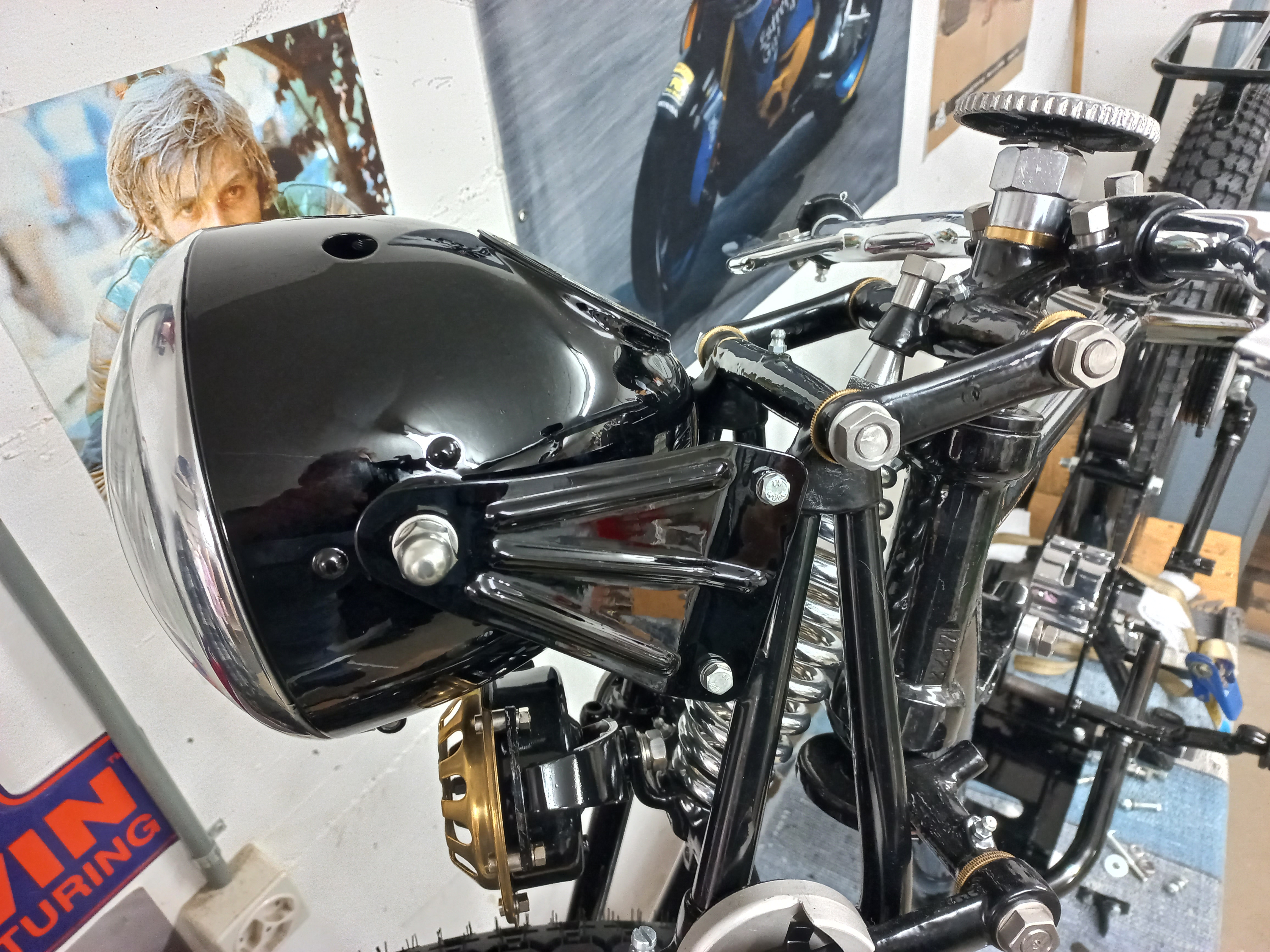

Hier noch ein Bild das ein wenig schärfer ist.....

Re: Fragen zu Universal A680 Gabel
Sälue Marcel
Besten Dank für deine Antwort.
Habe ich mir gedacht, dass das zwei gleiche Hebel (Knochen) von einer Seite sind und auf der anderen Seite
ein Gewinde sein muss.
Werde sehr wahrscheinlich eine Büchse mit Innen- und Aussengewinde einkleben.
Gewinde sind bei den Webbgabeln BSC.
Habe noch fragen zu den Achsen.
Hat die auf der Seite der Passbohrung einen 6 -kant Schraubenkopf ?
Bei den Webb-Gabeln werde die auf beiden Seiten mit Muttern befestigt.
Wie viel Spiel hast du bei den Achsen 0,1 oder mehr ?
Material nehmen ich einen Vergütungsstahl 1.6582.
Schönen Tag
Gruss Ruedi
Schönen Tag
Gruss Ruedi
Marcelsasse
- Beiträge: 61
- Registriert: 18.08.2020 21:22
- Wohnort: Bretzwil
Salü Ruedi
Also ich habe der Einfachheit halber einen rostfreien Automatenstahl genommen für die Achsen. Der ist genau genug, dass ich ihn nicjt überdrehen musste. Ist ja immer ein bisschen heikel, so dünnes Zeug auf diese Länge genau hinzubekommen.
Auf der losen (rechten) Seite hab ich eine kurze Andrehung gemacht, ein 12er Gewinde geschnitten und die Mutter verschweisst. Mir ist es so einfacher erschienen, um es sauber einstellen zu können. Ausserdem scheint es mir, die originalen Achsen wurden auch so hergestellt.
Radialspiel bei so kleinen Durchmessern kann ich nur mit der Schiebelehre messen. Ich habs einfach mit der verstellbaren Reibahle so ausgerieben, dass die Achsen sauber laufen ohne zu klemmen.
Gruess Marcel
Gruess Marcel
