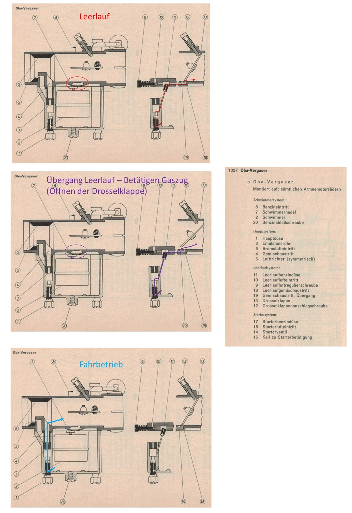

Re: Condor A580-1 mit Motor Jg. 49
Hallo
Gemäss deinen Angaben komme ich zu folgenden Schlüssen:
Dabei ist zu erwähnen, dass ich kein Experte auf dem Gebiet der Motorentechnik bin, jedoch schon einige der unten beschriebenen Probleme selber erlebt habe und noch immer gerne etwas dazulerne.
In der Annahme, deine Drosselklappe in der Grundeinstellung komplett zu ist (oder nur einen beinahe unsichtbaren Spalt offen), so kommt das Benzin-Luftgemisch über die Leerlaufdüse, was bei dir zu funktionieren scheint. Somit ist die Leerlaufdüse nicht verstopft.
Da du beim Beschleunigen vom "Leerlauf" auf höhere Drehzahlen kein Ruckeln spürst, scheint das Spiel zwischen Leerlaufdüse und Hauptdüse zu funktionieren. Somit ist auch die Öffnung für den Übergangsbereich auch nicht verstopft.
Da du beim schnellen Durchziehen des Gaszuges keinen Leistungsverslust spürst und auch beim hochtourigen Fahren die volle Kraft hast, scheint auch die Hauptdüse nicht verstopft zu sein.
Würdest du beim schnellen Durchziehen des Gaszuges einen Leistungsverlust spüren, so könnte sich ein Teilchen vor der Hauptdüse befinden, das erst bei genügend Saugwirkung angezogen wird und die Bohrung verstopft.
Du beschreibst aber eine normale Fahrt für einige Kilometer und erst danach ein relativ abrupt aufkommendes Problem, was ich nicht den Düsen zuordne. Es stellt sich mir deswegen die Frage, was sich während der Fahrt verändert und zu einem Problem führen kann.
Für mich sind dies der Füllstand im Tank und die Motorenwärme.
Wie schon gesagt, kann die Wärme zu einem temporären Versagen der Zündspule oder eventuell sogar des Kondensators führen.
Auch kann sich durch die Wärme der Kraftstoff verdunsten und eventuell sogar im Tank einen Druck aufbauen, welcher eventuell den Mechanismus der Schwimmernadel aushebeln könnte und so zu viel Benzin in den Motor gelangt, wodurch dieser abstirbt.
Dies kann aber nur geschehen, wenn die Entlüftung des Tanks nicht mehr gewährleistet ist.
Auch könnte, wie schon von anderer Seite angesprochen, durch eine verstopfte Tankentlüftung ein Vakuum entstehen, wodurch der Benzinfluss langsam abnimmt.
Da du aber schon erwähntest, dass deine Tankentlüftung gut funktioniert, kommen diese beiden Optionen nicht mehr infrage.

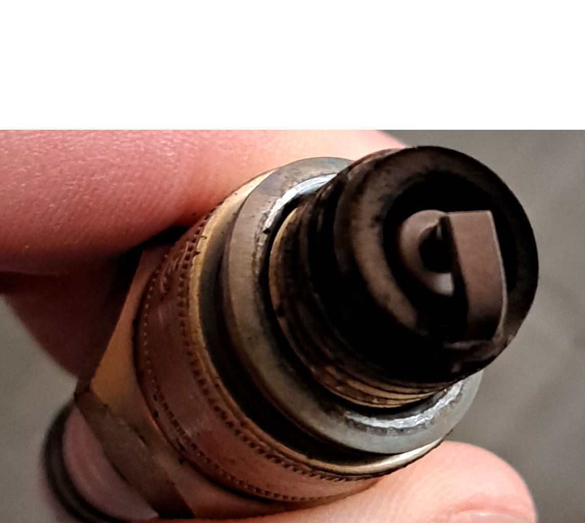

Nochmal herzlichen Dank an Alle!
Ich bin nun 120km mit folgende Fazit gefahren.
1. Beim Vollgas Ziehen, spielt der Motor anfangs nicht ganz mit. Da werde ich an der CO-Schraube noch ein wenig drehen müssen.
2. Gefühlt (vor allem aufwärts) bringt die Maschine die 580ccm nicht auf die Straße.
3. Nach ca. 50km rauchte es aus der rechten Pfeife verstärkt (Zylinder hat gefühlt und auch vorher wissentlich, weniger Kompression). Mehr schwarze Tröpfchen auf dem Nummernschild als links. Vlt. sind das noch Ablagerungen/Ansammlungen von den vielen Kurzfahrten vorher.
4. Gang 3-4 und 4-3 flutschen jetzt auch immer besser, wenn ich die Drehzahlen richtig erwische.
Alles in allem bin ich vorerst sehr zufrieden, wenn sich die optimale Kraftübertragung noch einstellen lässt ists perfekt.
Grüße
Harry
Hoi Kurt,
zu meiner Freude und auch Verwunderung schauen beiden Kerzen so aus wie sie sollten.
Problem wird dann wohl an den Ventilen liegen.
Kann ich ein evtl. gebrochener Kolbenring nun ausschließen, da die Masseelektrode nicht verrußt ist, oder könnte dies trotzdem der Fall sein.
Mit dem Fahren ist erstmal Paus - Regen in Vorarlberg ohne Ende...
Grüße
Harry
Grüße
Harry
Hallo
Ja, die Farbe der Massenelektrode sieht für mein Dafürhalten sehr gut aus.
Bezüglich deiner Aussagen sehe ich die Sache gleich.
Ich würde als Erstes das Ventilspiel kontrollieren und allenfalls einstellen.
Falls du dann immer noch das Gefühl hast, der eine Zylinder arbeitet nicht richtig oder das Spiel ist in Ordnung, so würde eventuell ein Kompressionstest Aufschluss geben.
Je nachdem wie das Ergebnis ausfällt, müsste man dann weiterschauen.
Aber eventuell gibt es da draussen auch noch andere Personen, die das Gleiche erlebt haben wie du und Auskunft geben könnten.
P.s. Grüsse nach Vorarlberg, in die Region Österreichs, wo man die Schweizer Dialekte bestens versteht! 😁
