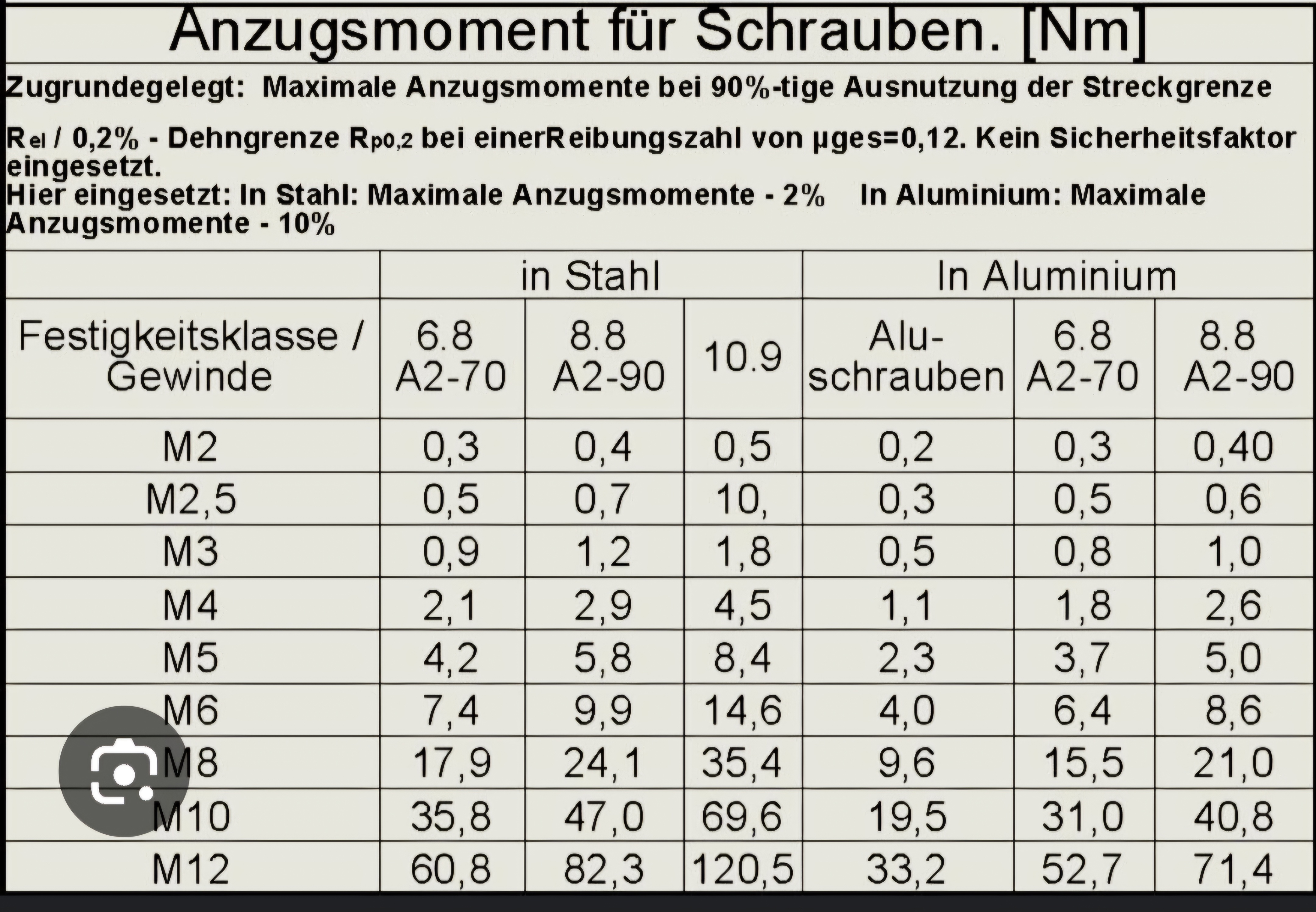

Re: Drehmomente Schrauben/Bolzen Condor A580
Gefühlt habe ich immer zu viel angezogen. Das hat auch der Vorbesitzer meiner Condor. Weil ich Helicoil entdeckt habe. Ich nehme nun diese Tabelle zur Hand.
Lg
Harry
Lg
Harry
Solche Tabellen sind mit Vorsicht anzuwenden, oft weiss mann nicht in was für eine Guss oder Aluminium- Legierung das Gewinde gemacht ist darum sind an vielen alten Motorrädern die Gewinde vermurkst oder ausgerissen.
Ich halte es wie fritz und mache es mit Gefühl und Erfahrung ich habe schon unzählige Schrauben/Muttern angezogen ausgerissen oder abgedreht habe in all den Jahren noch keine, ich bin als Handwerker jedoch erfahrener als zb. ein Bundesrat :-))
Gruss Peter
Gruss Peter
.. und genau diese Tabelle korrekt zu interpretieren ist zudem nicht ganz einfach.
Ruedi
