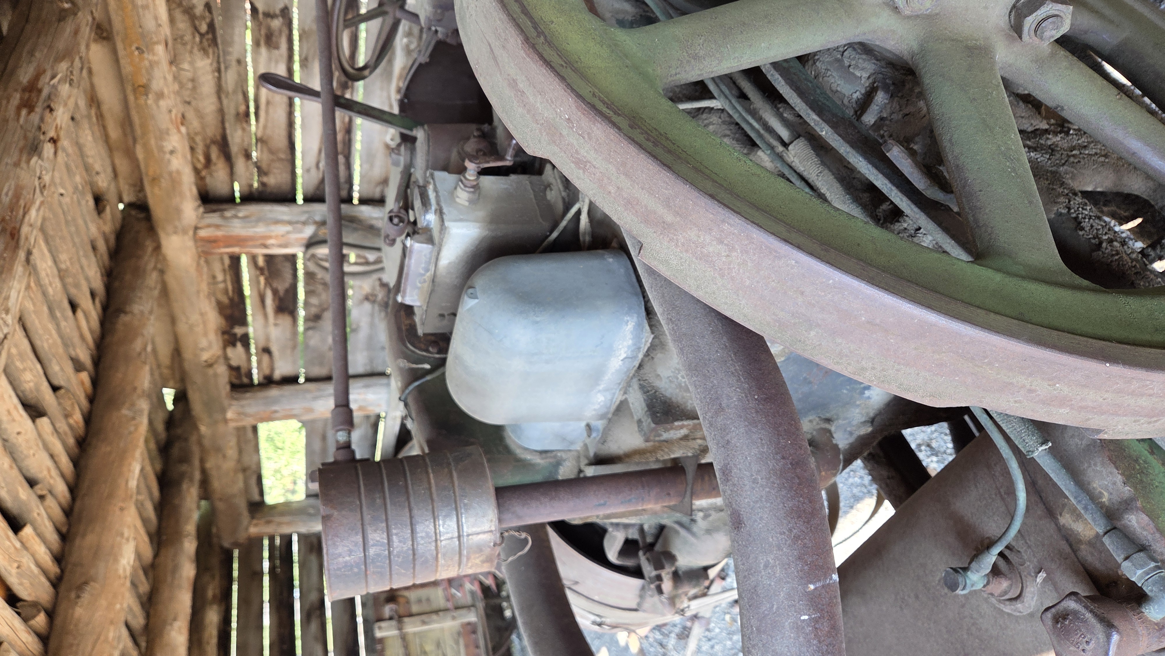

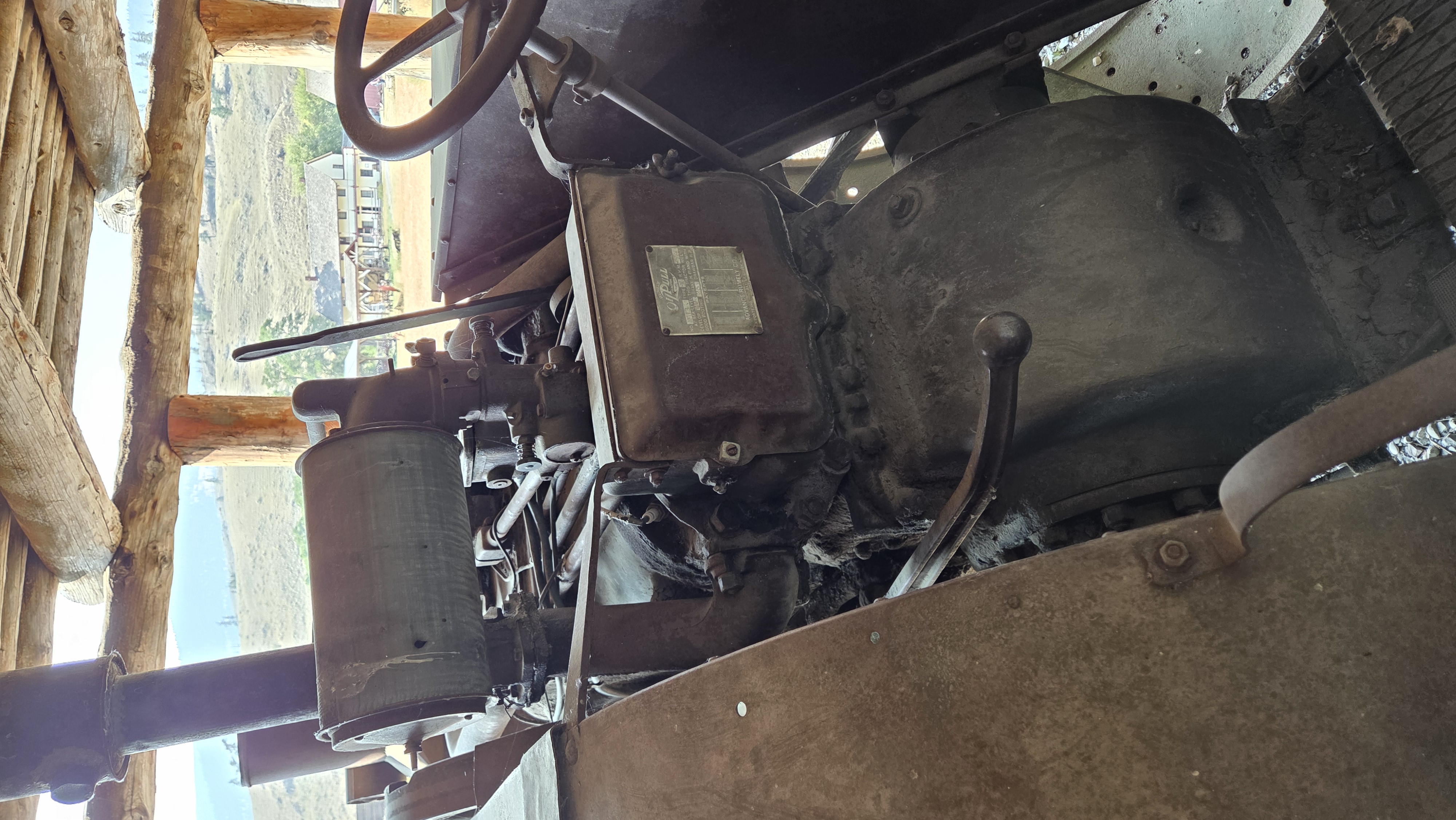

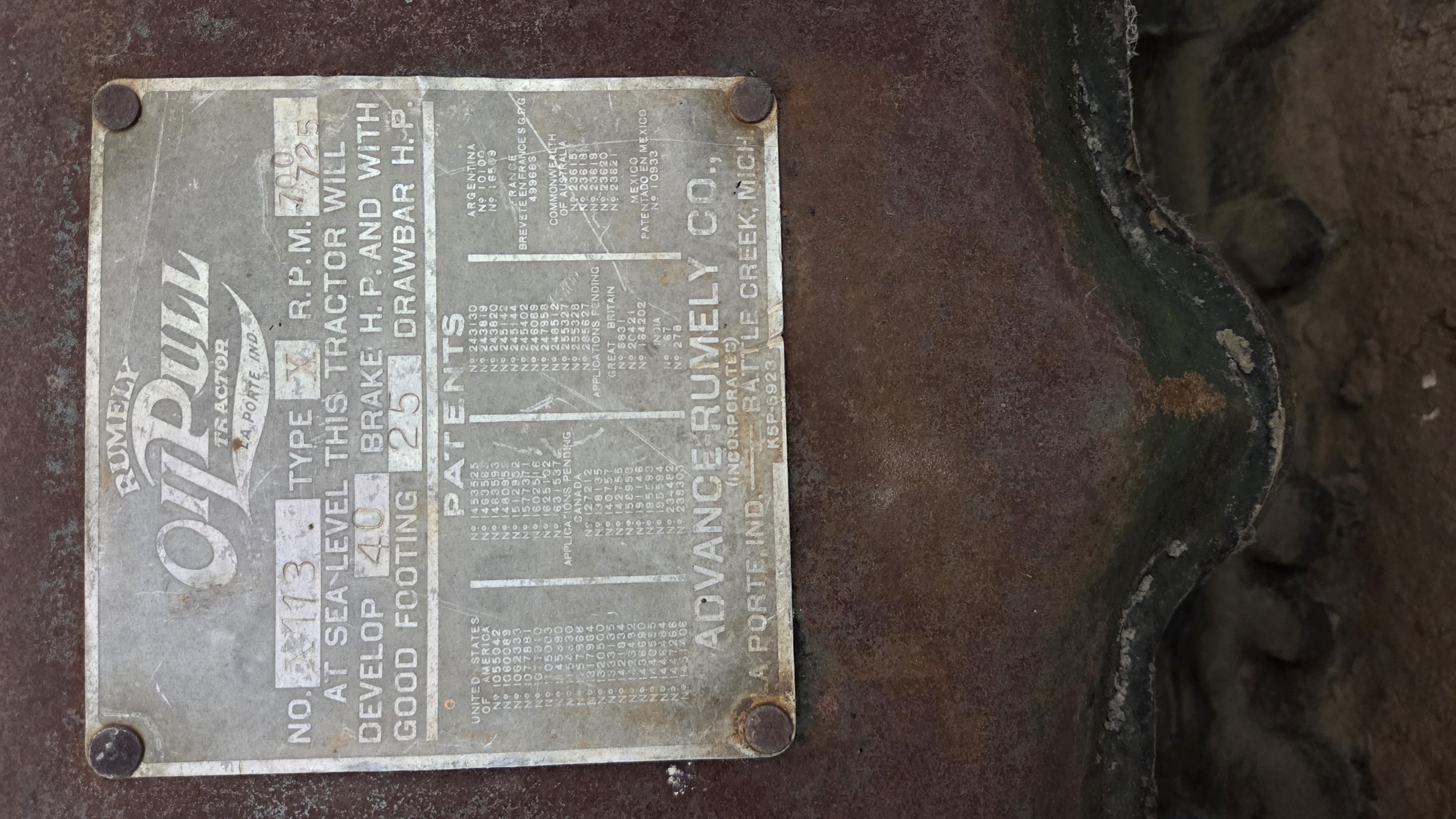

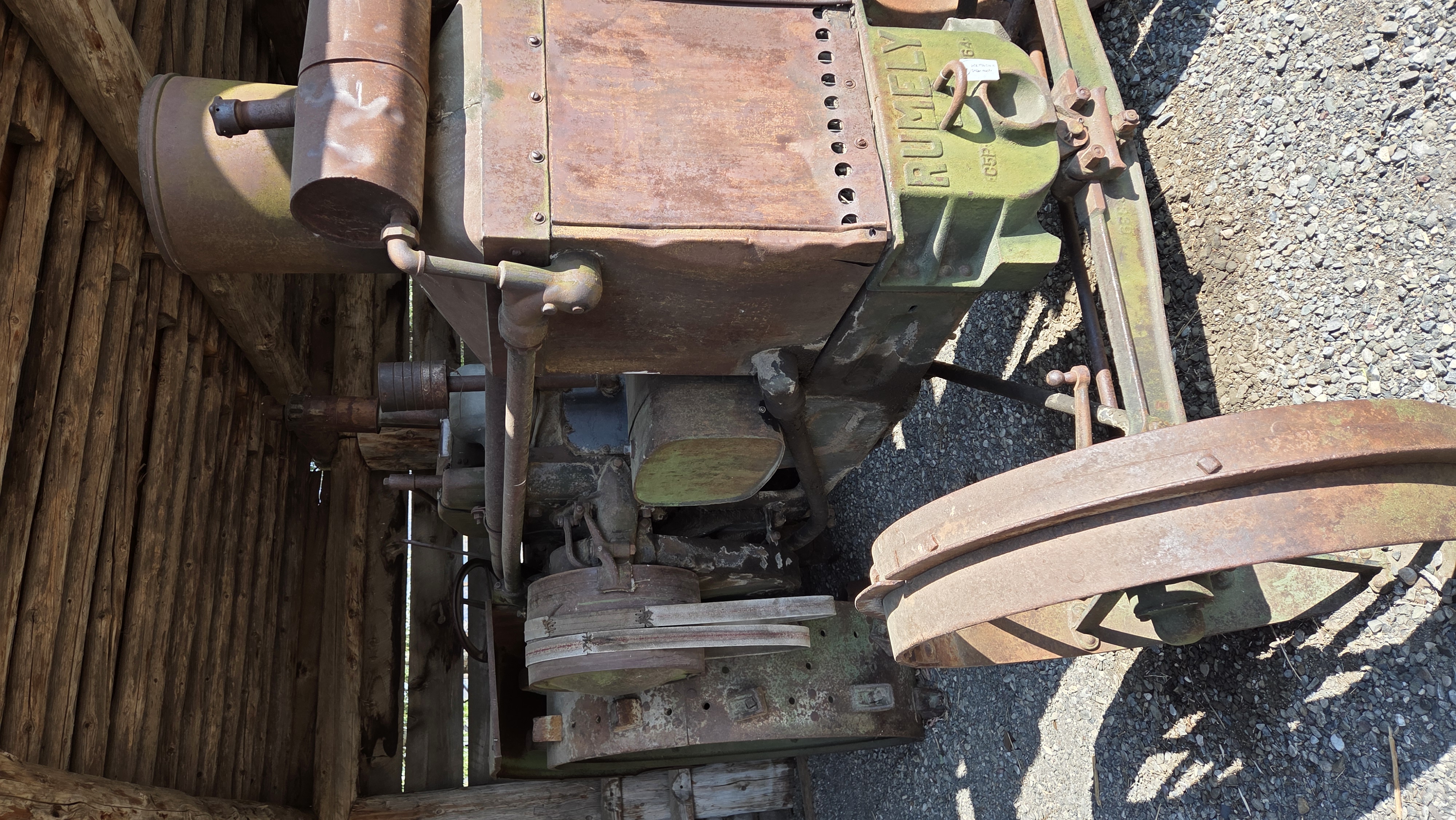

Kerosinmotor ..
Kein Töff, sorry, aber interessant.

Ich meine ich habe diesen Traktor vor wenigen Jahren in Chicken/Alaska gesehen, unsere Grossväter waren technisch um einiges besser als die Heutigen die bauten mit viel weniger Hilfsmitteln die besseren Motoren die liefen sogar mit Wasser/Benzin Gemisch , man schaue nur die heutigen Motorradmotoren an ein zusammen gebasteltes Geklütter ohnegleichen und wenn eines dieser Geklütterteile einen klizzekleinen Defekt hat kann oder will es keiner mehr reparieren :-))

Wasser in der richtigen Form in den Verbrennungstrakt gebracht erhöht die Leistung, es ist möglich mit grösseren Drücken zu verbrennen und nicht zuletzt braucht es bei gleicher Leistung weniger Benzin, es braucht aber auch etwas höhere Verbrennungstemperaturen darum hat dieser Traktor eine Kühlung mit Oel.
