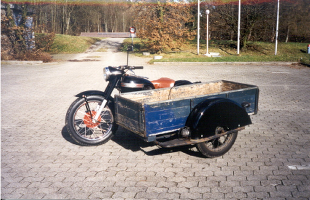

Hy roadrunner
Zur Geschichte weiss ich nicht viel, ausser das ein Älpler im Berner Oberland Schafe damit transportierte. (War noch eine Holzkiste dran) Die in Bern konnten mir zur Geschichte nichts sagen, also keine Hystorie vorhanden.
Nun der Zustand war echt schlecht. Viel Rost, Naben rot lackiert, halt alles ziemlich am A.... Komplettzerlegung im Nov. 06 und seit diesem Zeitpunkt fast ununterbrochen an der Arbeit. Im April möchte ich sie vorführen.
