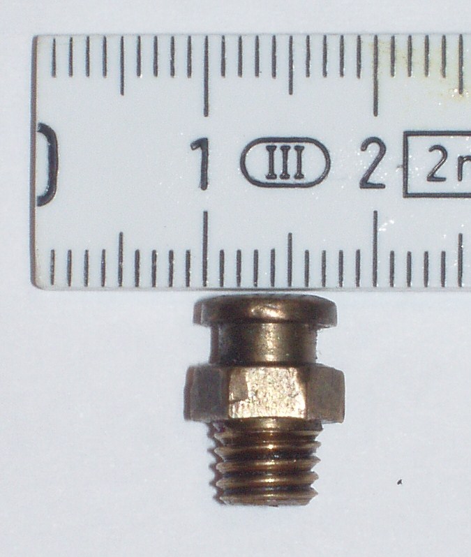

Meine Motosacoche von 1929 hat Schmiernippel, die oben flach und nicht gerundet sind. Auch der Durchmesser ist grösser als die Nippel späterer Zeit. Ich hab ne handelsübliche Fettpresse, aber damit schaffe ich es nicht, diese Nippel zu schmieren. Hat mir jemand nen Tipp, wo man ne Fettpresse (oder nen Adapter) herkriegt , die solche Nippel schmieren kann?

- So sieht mein 'Pilzkopf' aus.
- PB030426.JPG (103.05 KiB) 2631 mal betrachtet

Landi-Presse out
Aha. Auf diesen Nippel passt meine Landi-Presse leider nicht.
