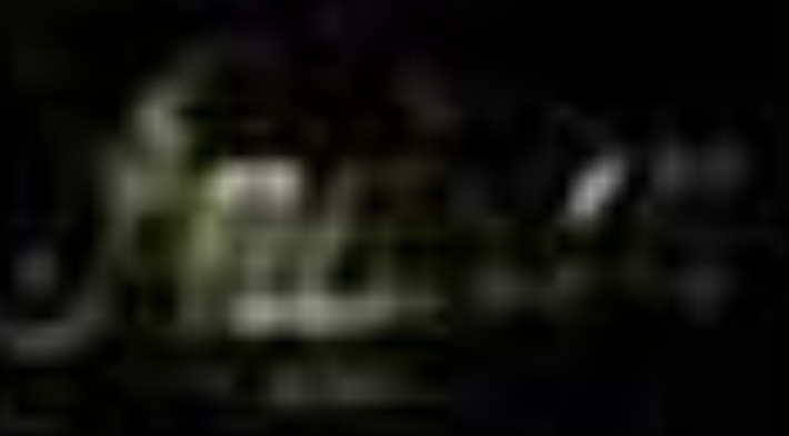

Hallo zusammen
Ich bin neu bei FAM, bin der Mike Hürlimann aus Lachen am Zürichsee, bin 14Jahre alt und fahre einen Puch X-30 NL.
Nun, ein Verwandter hatte in jungen Jahren mal diese Motosacoche, sie steht seit ca. 50Jahre in einem Schuppen. Da ich an meinem neuen Hobby, Mofas restaurieren, viel Freude habe möchte ich mich mal an diese Motosacoche wagen.
Könnt ihr mir sagen fas für ein Typ das sein könnte?, Hubraum des Motors, Jahrgang, PS, einfach so viele Angaben wie möglich.
Wenn ich diese Motosacoche anschauen gehe, woran erkenne ich was für ein Typ es ist?
Und wie wird diese Motosacoche gefahren? Handschaltung? Wo bremsen?
Wenn ihr sonst irgendewas habt, wisst zur Motosacoche, ich bin um jedes Detail froh.
Ich habe vor diese Motosacoche wieder in Stand zu stellen.
Liebe Grüsse Mike
Liebe Grüsse Mike

Keine Motosacoche, aber dafür eine Indian
Hallo Mike
Das Foto das Du angehängt hast zeigt soweit ich das beurteilen kann keine Motosacoche, dafür aber eine Indian. Kein Schweizer Fabrikat, dafür aber ein amerikanisches. Ich schätze mal es handelt sich um eine Indian Scout der frühen 20er Jahre, etwa zwischen 1920 bis 1924 gebaut. Könnte aber auch eine Chief sein, so genau kann ich das auf dem Foto leider nicht erkennen.
Bei einer Indian gibt man Links Gas, Rechts erfolgt die Zündverstellung. Geschaltet wird von Hand mit einem Schalthebel auf der rechten Seite. Die Kupplung wird per Fusspedal auf der Linken Seite betätigt. Es gab und gibt Indian Fahrer, die diese Anordnung auf die sonst übliche Art umrüsten.
Es handelt sich um einen Seitenventilmotor mit Verlustschmierung. Wenn es sich um eine frühe Scout handelt, dann ist der Hubraum 600 ccm. Wenn es sich um eine Chief handelt, dann dürfte es sich um einen 1000ccm Motor handeln.
Wenn es sich bei diesem Motorrad tatsächlich um eine Indian handelt, dann sag niemandem wo das Motorrad steht. Alte Indians sind sehr rar und teuer geworden. Lass Dir das Motorrad von niemandem abschwatzen, sondern schau das du so bald als möglich in den Besitz der Maschine kommst. Wenn Du Fragen hast, kannst Du mich jederzeit kontaktieren (die Daten findest Du in meinem Profil). Keine Angst, ich will Dir die Maschine nicht abjagen, habe selber zwei alte Indians und kenne mich daher mit dieser Marke aus.
Gruss: Patrick
Gruss: Patrick

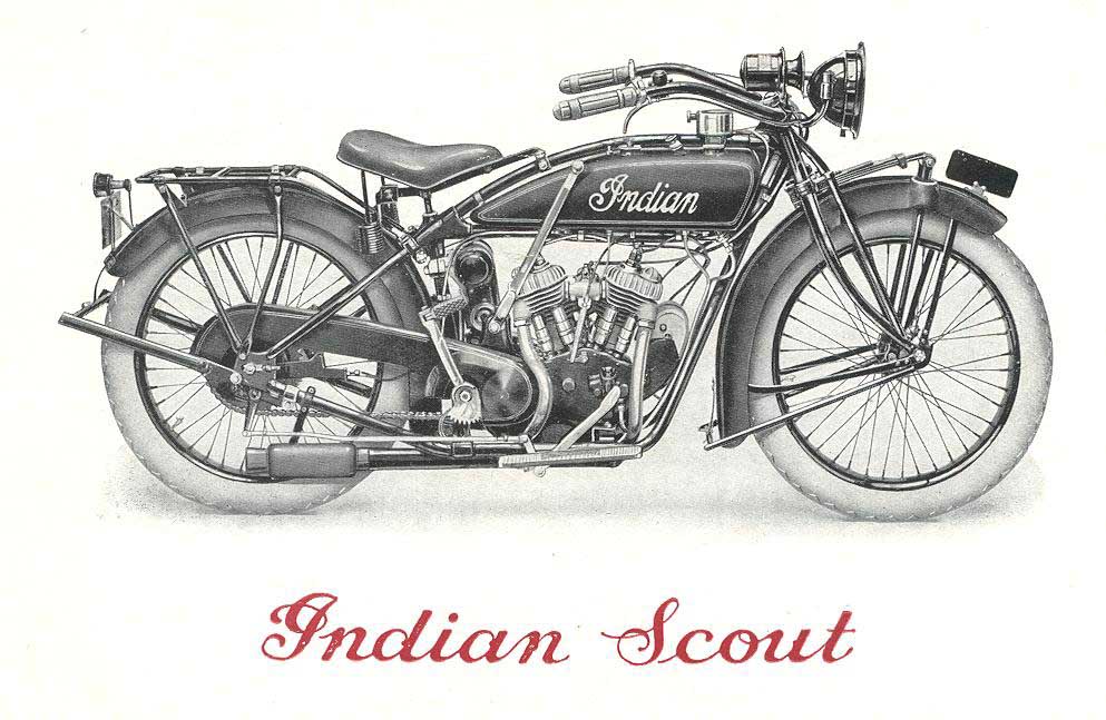

Hallo Mike
Ich glaube der Patrick hat recht es ist wohl eine frühe Indian Scout mit der nach oben wirkenden Gabel und den Sackzylindern
Die 1920er und 21er hatten noch einen früheren Zündmagneten und die 20er noch ein H profil als Ständer aber das könnte ja mal ausgeweselt worden sein
Die Bremse wurde wohl später montiert, das export Modell hatte zwei Hinteradbremsen
Schau doch mal nach was sie für eine Motornummer hat, die findest du links unter dem vorderen Zylinder wie schon Patrick sagte die Indians hatten erst von ende 1930 (31er Modelle) Rahmennummern und keine Angst ich will Sie dir auch nicht abschwatzen
Auf dem Bild ist eine ca 1923er Scout so wie sie in England ausgeliefert wurde.
Gruss Peter
Gruss Peter
