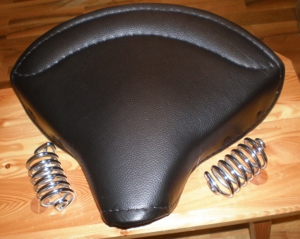

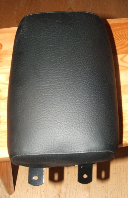

Matchless G80S
Werte FAMler
Ich habe mich heute für eine Matchless G80 S 1950 entschieden, welche ich kommenden Monat abholen werde.
Ich freue mich schon "mega" darauf und melde mich gerne, sobald ich weitere Fragen habe (Motorrad muss geprüft werden). An diesem Motorrad möchte ich die (hässliche) Sitzbank gegen einen Sattel tauschen (siehe Bild), zudem würde ich gerne einen "Brötchensattel" für die Sozia montieren. Kann ich den einfach auf das hintere Schutzblech schrauben, oder was brauche ich dazu?
Besten Dank zum Voraus für eure Hilfe.
Gruss Robi
Gruss Robi
- Sattel hinten.jpg (93.15 KiB) 2984 mal betrachtet
- Sattel Fahrer.jpg (60.98 KiB) 2984 mal betrachtet

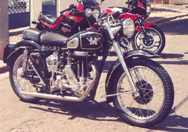

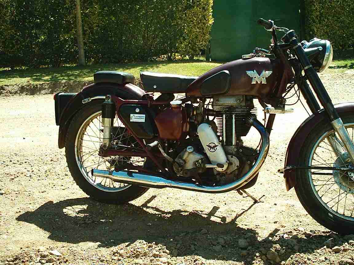

Hallo Robi
Gratulation! Ein 500er Sinlge-Dampfhammer. Die G80 S ist ja ein "Swingarm" und kein "Rigid" Modell. Betreffend Sattelmontage bei der "Swingarm-Modelle" siehe die Bilder.
Viel Erfolg! und viel Vergnügen!
Marco
Marco
- matchless G80 1950 (1).jpg (110.82 KiB) 2901 mal betrachtet
- Matchless G80 (2).jpg (100.93 KiB) 2901 mal betrachtet
