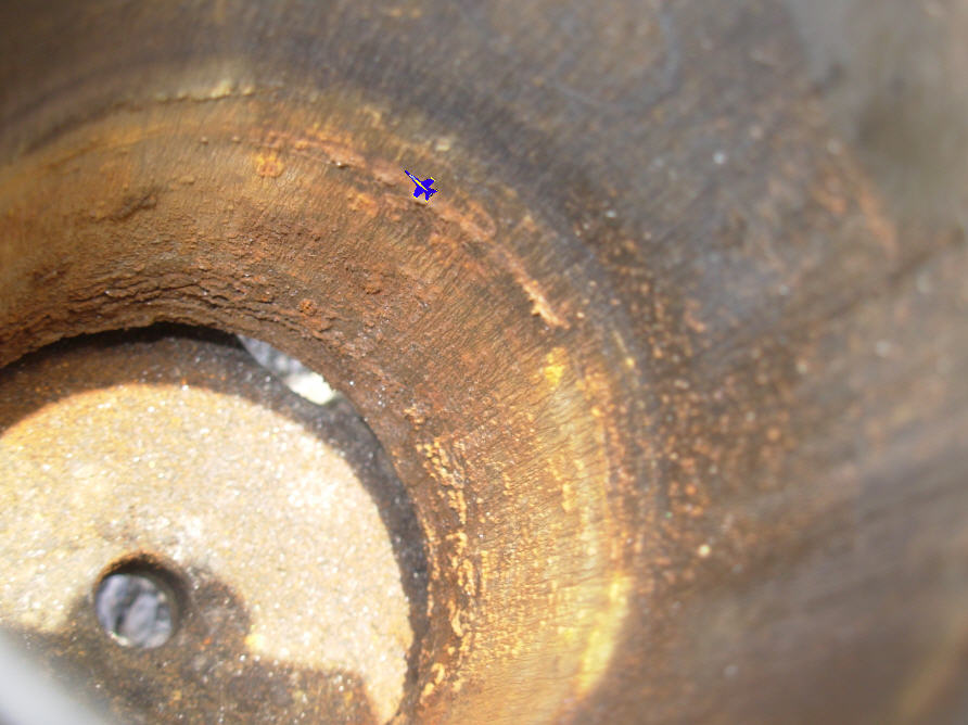

Der Kolben hab ich jetzt auch draussen. Zuerst soll man eine grosse Bohrmaschiene suchen, und dort wo der Kolbenmantel am dünnsten ist ganz nahe am Zylinder entlang bohren. Dann mit dem Acetilenbrenner(zum Hartlöten) den Kolben heizen. Weil sich nun der Kolben nicht ausdehnen kann im kalten Zylinder, wird das Bizeli das beim Bohren übriggeblieben ist nach innen gedrückt. Als alles wieder kalt war, konnte ich den Kolben von Hand rausziehen :-)

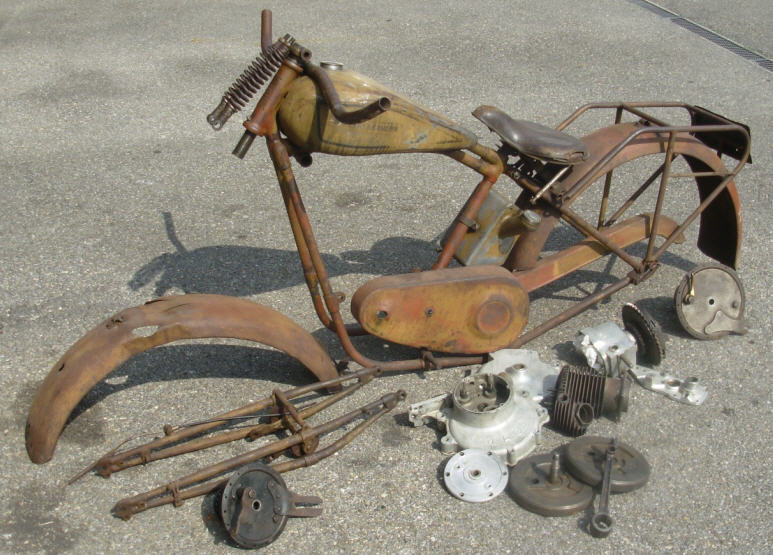

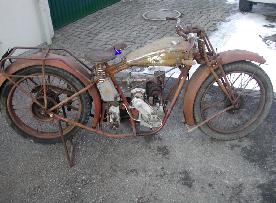

mike.hurlimann
- Beiträge: 88
- Registriert: 31.12.2008 22:47
- Wohnort: Lachen SZ
Hallo zusammen
Habe mal ein paar Fotos gemacht, eines ist als er noch zusammen war.
Typenschild:
MOTOSACOCHE-FRANCE
Lyon
Type: BL
Moteur N°: 109834
Cadre N°: 624
Poids K.: 110
Alesage 64
Course: 77
O.V.: 3
Typenschild:
MOTOSACOCHE-FRANCE
Lyon
Type: BL
Moteur N°: 109834
Cadre N°: 624
Poids K.: 110
Alesage 64
Course: 77
O.V.: 3
- 1089.jpg (99.88 KiB) 2735 mal betrachtet
- 1078.jpg (91.75 KiB) 2735 mal betrachtet
- 1220.jpg (130.4 KiB) 2736 mal betrachtet
Gruss Mike
