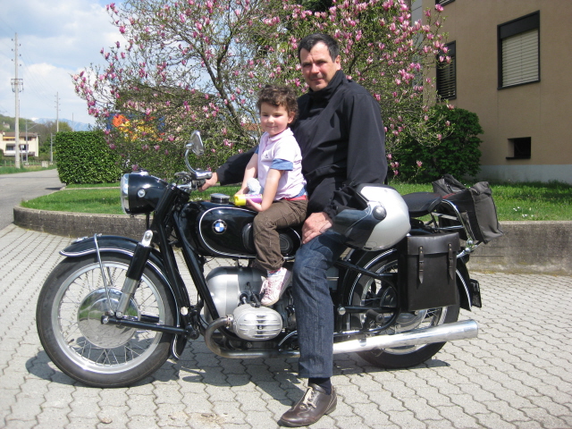

Hallo BMW-Fahrer,
es sind jetzt fast drei Jahre her, seit ich stolzer Besitzer einer BMW R50 geworden bin. Eeigentlich wäre ich mit meiner Gummikuh sehr zufrieden ... wenn nicht ständig das lebensgefährliche Lenkerpendeln auftreten würde.
Fahre ich so gegen 80 Km/h und nimm die Hände (oder nur eine) vom Lenker, fängt gleich mit grosser Wahrscheinlichkeit das Lenkerpendeln an. Wenn ich dann noch dazu ein oder zwei Kilo auf dem Gepäckträger (hinter der Hnterachse montiert) geladen habe, fängt das Lenkerpendeln an, auch wenn ich die Lenkstange fest im Griff habe. Wohlgemerkt, nicht immer aber vor allem wenn ich im vierten Gang und leicht bergauf fahre.
Bis Jetzt habe ich folgendes gemacht:
Lenkkopflager ersetzt
neue Stossdämpfer vorne
Es könne auch an den Pneus liegen, hat mir mal jemand gesagt. Was sollte ich denn für Pneus montieren?
Oder hat jemand sonst noch Tipps, woran es liegen könnte.
Es soll kein R50 spezifisches Problem sein, adere können sogar "freihändig" ohne Lenkerpendeln fahren.
BMW-Fahrer helft mir bitte: Ich bin verzweifelt!

1. Spur messen (Vorder - und Hinterrad)
2. Ist die Schwinge vorne richtig verbaut (hat unterschiedliche Aufnahmen für Solo und Seitenwagenbetrieb)
3. Lief sie früher mit Seitenwagen ?(Rahmenverzug durch langen SW Gebrauch)
Gruss Walter

Von dem habe ich schon mal gehört! Schaue mal ob das Rad ausgewuchtet ist. oder die Pneus einen Produktionsfehler haben und unwuchtig sind.

Meine R50 lässt sich praktisch freihändig fahren. Ich habe ein paar Kegellager im Lenkkopf. (Von Mark Hugget) Die Schwingenlager müssen genau eingestellt sein, so vorgespannt, dass sich die Schwinge bei ausgebautem Rad und weggebauten Stossdämpfern von alleine senkt, aber kein Spiel hat. Die Radlager kontrollieren. Reifen: Ich benutze als Reifen entweder einen Mitas oder einen Heidenau, beide günstig und dabei angenehm zu fahren. Ich gebe 2.00 bar Druck.

wenn die oben erwähnten Tipps keine Heilung Deiner BMW zu Tage bringen (was ich zwar nicht glaube) und Du die Pneus von Thomas montiert hast, kannste ja noch meinen Senf auf die Wurst oder die Gummikuh schmieren. (Gummikuh gibt Gummiwürste, ohne Suggeligripp!)
Nun im "Ernst":
Etwas mehr Vorlauf der Radnabe (ca.1-3cm) nach vorne, könnte auch Abhilfe schaffen gegen den "Jimmi".
Könnte ja sein, das irgend ein Vorbesitzer vielleicht mal auf einer Wand oder so gebremst hat und die Gabel dadurch etwas nach hinten gerückt ist.

Andreas hat es erkannt! Einzig schreibt sich der Effekt etwas anders : Shimmy ist der korrekte Ausdruck.
Dieses Flattern kommt zustande, wenn die Raddrehzahl mit der Eigen- (resonanz-) Frequenz des Fahrwerkes zusammen fällt. Ueblicherweise bei Geschwindigkeiten zwischn 60 bis 80 kmh
Moderne, steife Fahrwerke in Kombination mit Radialreifen kennen dieses kaum. Ein Zusammenhang mit abgefahrenen Reifen ist kaum gegeben.
Also Knie an den Tank, Hände an den Lenker und Gas geben. Mit zunehmender Geschwindigkeit verliert sich das wieder.
Ausserdem, in Schräglage gibt es keinen Shimmy.

brachte an seinem 125-zwänzger Choper mit einem neuen Vorderreifen den Shimmy weg, es wird angenommen der alte Pneu hat durch das lange stehen, eine Zwätschge bekommen.
Man/frau sollte darum für längeres abstellen des Motorrades, immer den Mittelständer gebrauchen um die Pneus zu entlasten.
Ernst hatte am vierventiel Wanderer das selbe Problem, er hat einfach etwas mehr Vorlauf dem Vorderrad einverleibt und es funktioniert.

Vorlauf funktioniert nur mit einem Artisten am Lenker aber mehr Nachlauf oder eben mehr Lenkkopfwinkel beruhigen enorm. Auf Kosten der Agilität. Ein Chopper mit typisch grossem Nachlauf läuft sehr stabil gerade aus, lenkt jedoch ungern in enge Kurven ein.
Nur an welchem Fahrwerk lässt sich der Lenkkopfwinkel einfach verstellen?

Also wenn Du das Lager zu stramm eingestellt hast, kann das auch passieren. Im allerletzten Notfall habe ich noch eine Reservegabel.
Die baue ich Dir ein, kein Verkauf. Mit neuen Lagern, die liegen auch da.
