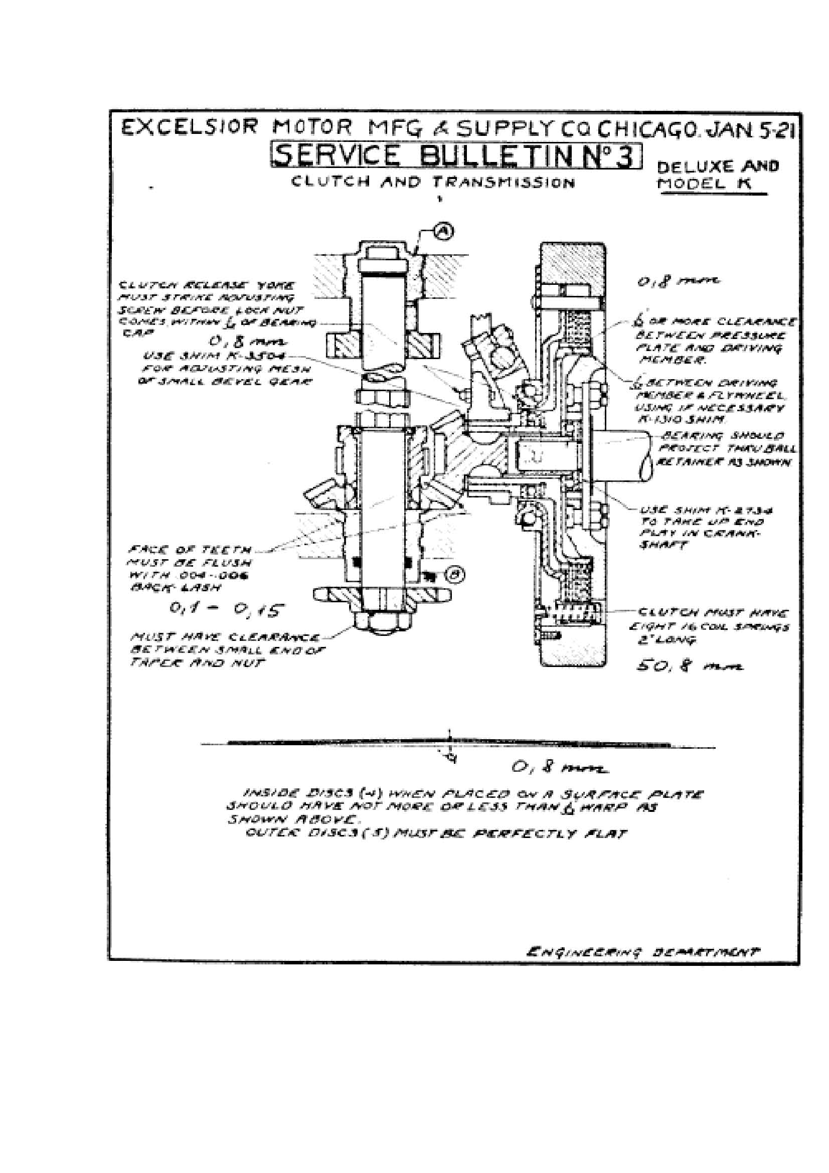

Henderson Kupplung
Reto
Habe in meinen Unterlagen nachgeschaut und kann dir folgendes mitteilen. Im Jan. 1921 hat die Firma Excelsior ein Service Bulletin Nr 3 herausgegeben dass das richtige einstellen des Getriebes beschreibt. Darin ist die korrekte Einstellung beschrieben unter anderem folgendes: Es gibt total 9 Scheiben. Es gibt 4 Scheiben die innen kraftschlüssig sind. Dies sind bombiert etwa 1/32 Inch also etwa 0.8 mm. Es gibt 5 Scheiben die aussen formschlüssig sind die flach sind. (da wird sich Ruedi freuen).
Wenn ich dich richtig verstehe dann rückt die Kupplung aus, dass heisst wenn du sie betätigst bewegt sich die Druckplatte (246 von Ruedis Liste) gegen das Getriebe aber trotzdem ist das Kegelrad formschlüssig. Dann hast du wahrscheinlich kein axial Spiel zwischen dem Schwungrad ( 244) und Innenmittnehmer (247) auch diese Spiel ist 1/32 Inch also etwa 0.8 mm. Schau ob du Kratzspuren an diesen Teilen findest.
- Henderson Kupplung.jpg (249.12 KiB) 2187 mal betrachtet

Hallo Leute,
vielen Dank für die zahlreichen Tipps.
Ja, die King Klutch kenne ich. Sie ist auch bei www.hendersonmotors angeboten. Ich habe kürzlich eine solche Kupplung in den Händen gehalten, sieht wirklich gut aus. Sie ist mit einem Belagsmaterial belegt, dadurch sind die Scheiben dicker, damit werden nur noch 5 Scheiben statt 9 Scheiben eingebaut. Das bedeutet, dass nur noch drei Scheiben in den Kupplungskorb eingreifen, und daher (vermutlich) schneller Eindrücke und Riefen verursachen. Trotzdem werde ich mir wohl so eine Kupplung kaufen.
Stimmt, meine ging bei warmem Motor auch etwas besser als bei kaltem Motor, doch gut war es nie. Ich brauche aber vor allem bei kaltem Motor eine gute Kupplung, denn dann will ich an einem Treffen weg fahren und brauche den nur schwer einlegbaren Rückwärtsgang.
Das Schweissen von der Oilwanne ist bereits erledigt. Man hat bei mir den ganzen Boden herausgefräst, und eine komplett neue Bodenplatte eingeschweisst. Von aussen sieht man überhaupt nichts, und von innen auch nur wenn ich darauf aufmerksam mache.
Ulrich, dein Text ist sehr vielversprechend. Könntest du mir nicht das Service Bulletin auf mein Emails schicken? Nimm doch bitte diese Adresse,
reto.burkhalter@man.eu
Du bist nun, abgesehen von meinem Kollegen, der erste der die bombierten Kupplungsscheiben bestätigt. Scheinbar ist da doch etwas Wahres dran. Schade kann man die Kupplungsscheiben nicht einfach so wechseln, sonst würde ich mal beide Varianten probieren. Jedesmal den ganzen Motor zerlegen, habe ich aber keine Lust.
Mit Dank und Gruss,
Reto Burkhalter
Re: Henderson Kupplung
.. freut sich tatsächlich; auch im hohen Alter neue Erkenntnisse;o))ulrich moos hat geschrieben:Reto
