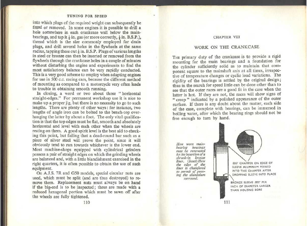

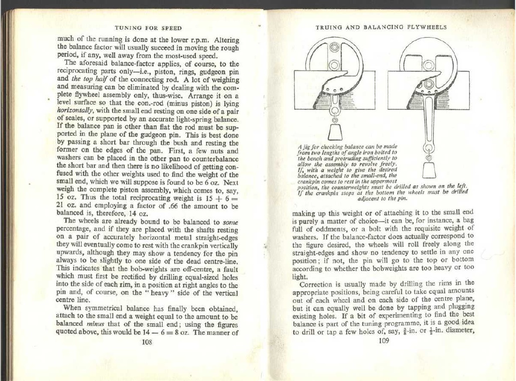

Re: Motosacoche
Hier ist was Phil Irving dazu sagt in Englisch
Peter
Peter
- Tuning for speed -0110-11.jpg (297.47 KiB) 3300 mal betrachtet
- Tuning for speed -0108-09.jpg (324.71 KiB) 3300 mal betrachtet
- Tuning for speed -0106-07.jpg (361.83 KiB) 3300 mal betrachtet
