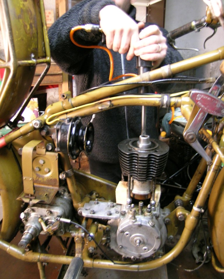

Wir hatten da ein Problem bei einer 350er Motosacoche. Ich bin fast an der Decke geklebt vor Frust. Da kam Rolf mit einer genialen Vorrichtung: Ein Kolben gedreht aus einer Achse, fast so gross wie die Zylinderbohrung. Das ganze an einen Pressluft-Hammer angeschlossen. Dann mit einem guten Gasbrenner den Zylinder heiss gemacht, gut abgestützt (siehe Bild) und dann kam die Sache innert Minutenfrist mit einer ganzen Dreckkorrosionsbrühe heraus. Wichtig waren die kurzen, trockenen Schläge, die eben viel wirksamer waren, als alle meine Pressversuche. Ein königlicher Moment. Alle Teile ausser dem Kolben waren noch brauchbar.
Viel Glück
Thomas
Viel Glück
Thomas

Wenn das nix nützt und sich der Kolben nicht bewegen will gehts weiter mit dem Presslufthammer. Danke Thomas für das Bild, ist sehr informativ.
... ein Bild sagt mehr als tausend Worte ...
