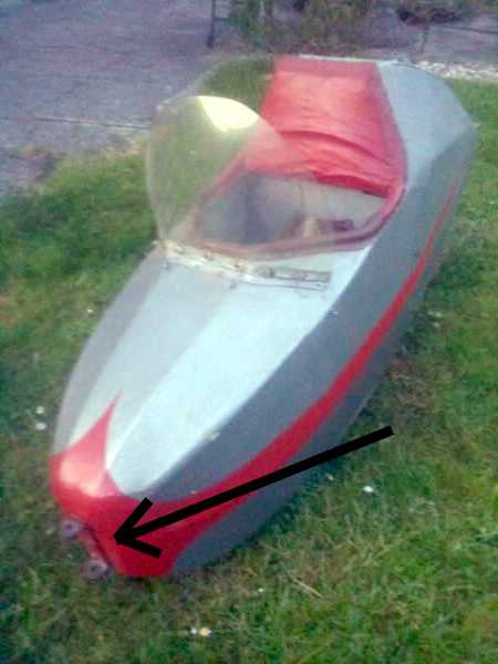

Ich habe mit dem Gedanken gespielt die beiden Einspuranhänger http://www.ricardo.ch/kaufen/antiquitae ... 714999550/ zu ersteigern. Dachte mir aber, frag mal den MFK was er dazu meint.
Die Antwort ganz klar: Nicht möglich. Nicht als Sachentransportanhänger und schon garnicht als Personenanhänger. Ich sprach die Einspuranhänger die des öfteren an Rollern im grossen Kanton hängen (z.B. Berlinroller, Cezetta usw.) an. Ich bekam die klare Absage "nicht möglich"
Nein, ich wollte keines meiner Kinder in so einem Teil unterbringen, aber als Gepäckmuli ... warum nicht.
Das Argument "Personenbeförderung im Anhänger nicht möglich" kann in Grunde nicht sein. Es laufen einige Postcars mit Anhänger und Bestuhlung zur Personenbeförderung. Das Argument "nicht ausreichend verbunden" ... denke nicht das da ein grosser Unterschied ist im Verhältnis. Aber wie gesagt, würde ich auch nie machen.
Was einen Anhänger betrifft wollten sie eine Freigabe vom Hersteller des Zugfahrzeugs ...
Naja, bei früheren namhaften Motorradherstellern aus Deutschland wenn diese Pleite sind, wie soll das gehen. Im übrigen hab ich auch des öfteren Einspuranhänger an z.B. alten Fiat 500 gesehen. Befestigt werden sie mit schraubzwingenähnlichem Gestell an der Stossstange .... aber im grossen Kanton. Man sagte mir, erlaubt ist es in D, eine Zulassung und TÜV nicht erforderlich da der Anhänger fest mit dem Zugfahrzeug verbunden ist. Papiere dafür braucht man auch keine.
Im übrigen habe ich kürzlich in Solothurn einen weissen Berlinroller mit Einspuranhänger und Schweizer Kennzeichen (SO) gesehen. Wie die Zulassung da möglich war, darauf konnte mir die technische Auskunft auch nichts sagen ... leider ...

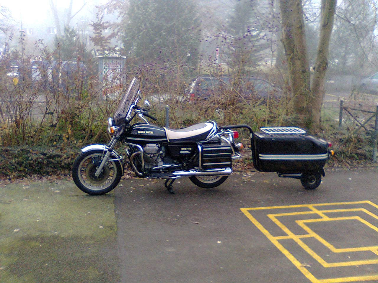

Seit ein paar Jahren habe ich von einem Einspuranhänger geträumt. Gemäss zürcher STVA bräuchte ich dafür eine Bestätigung des Motorradherstellers. BMW und Moto Guzzi habe ich angefragt, aber die stellen kein solches Papier aus, aus Harley-Foren kamen auch nur negative Informationen.
Nun bin ich letztes Jahr zufällig über eine Moto Guzzi T3 California mit Freebird-Anhänger gestolpert, die zusammen 1984 in Zürich zugelassen wurden (je ein Ausweis und eine Nummer). Da konnte ich nicht wiederstehen. Nun mag ich die California nicht so sehr, hätte den Anhänger aber gerne an meiner anderen T3 und dann die California verkauft. Auf Anfrage beim STVA erhielt ich per mail Antwort dass ich den Anhänger auch an meine T3 hängen dürfe. Hurra! Um den Eintrag im Feld Anhängerlast in deren Ausweis zu bekommen, bin ich vorführen gegangen. Dort wurde mir gesagt, ich dürfe den Anhänger nicht an die T3 hängen, da sie eine andere Stammnummer als die T3 California habe. Die einzige Möglichkeit wäre, bei der Firma FAKT eine Materialprüfung vorzunehmen. Die Kosten dafür liegen laut FAKT im oberen einstelligen Tausenderbereich.
Daraus schliesse ich nun, dass andere Besitzer einer T3 California leicht einen Anhänger an ihr Fahrzeug hängen könnten. Und ebenso Besitzer einer Maschine, für die es bereits einen Vorgänger mit Anhänger gibt. Die gleiche Stammnummer scheint das Entscheidende zu sein.
