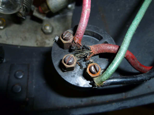

Re: Condor A580-Elektrik
Hallo zäme
Habe bei meiner 580er Stop- und Rücklicht auf 6V LED und den Scheinwerfer auf 35W Halogen umgerüstet. Die Lichtausbeute ist nicht enorm viel besser, aber der Verbrauch und die Reaktionszeit.
Ich habe trotzdem auf längeren Fahrten das gleiche Problem wie im ersten Beitrag geschildert. Bei der nächsten SVA Prüfung wird dann natürlich alles wieder auf Soffiten bzw. Standard-Bilux umgerüstet sein.
Der Dynamo/Batterie-Umschalter (unten links an der Lampe) wird bei meiner 580 nur schon bei eingeschalteter Zündung ziemlich warm. Dem geht's über den Winter an den Kragen.
Hier noch ein Bild des Übeltäters... Ich vermute jedoch, dass es die Verkabelung ist - weniger der Schalter selber.
Gruess
Simon
Gruess
Simon
- Umschalter Batterie/Dynamo an Condor A580-I
- Umschalter.jpg (75.1 KiB) 2166 mal betrachtet
Zuletzt geändert von S. Zwyer am 12.01.2014 18:28, insgesamt 1-mal geändert.

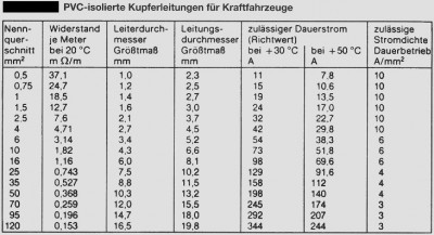

Wäre es eine Idee, mal über die betroffene Lichtmaschine nachzudenken?
Entsprechend umgewickelt und geregelt kann diese sicher wesentlich mehr Leistung erbringen.
Ist Umrüsten auf 12 Volt kein Thema?
Fragt doch mal den Arm oder sonst einen Spezialisten eurer Wahl.
Dann, Querschnitte und Übergangswiderstände sind speziell bei 6 Volt ein grosses Thema.
Wenn ich lese, dass Schalter warm werden, gehe ich davon aus, dass diese Schalter nichts taugen! ERSETZEN!
Es sind wenige Leitungen, die wichtig sind.
Zuleitungen zu Scheinwerfer (inclusive Wege über Umschalter) und Batterie, Anschlussleitungen Lichtmaschine, MASSEKABEL!
Ich kenne die Querschnitte an diesem Töff nicht. Aber alles was weniger als 2.5 mm2 ist rigoros auswechseln.
Am besten 4 mm2 auf den längeren Hauptwegen.
Eine gute Qualität Litze verwenden. Kupfer und ja keine Alukabel oder welcher Mist sonst noch billig zu haben ist.
Massekabel am besten mit flexibelm Kupferband ersetzen und optimalen Kontakt schaffen.
Masseleitung von der Batterie in die Lampe ziehen und diese auf diesem Weg an Masse binden.
Dieses Diagramm ist für 12 Volt vorgesehen, ich habe keines für 6 Volt.
Also immer doppelten Querschnitt nehmen.
Rote Linie = 10 Ampère über 2 Meter verlangt bereits wenigsten 2.5mm2 Hier sieht man in der zweiten Spalte, um wieviel der Leitungswiderstand per grösseren Querschnitt abnimmt. Aber vielleicht wisst Ihr das alle schon und ich renne offene Türen ein.
Hallo Ruedi
Danke für die ganz genauen Angaben. Bravo.......
Ich hätte es nicht so ausführlich schreiben und erklären können.
Vor allem die Tabellen sind Gold wert !
Bei mir habe ich sogar das Masse-Kabel mit genügendem Querschnitt direkt vom LM-Gehäuse auf - Batt. gezogen. + LM ohne Umwege mit genügendem Querschnitt auf + Batt.
Schliesslich ist es meiner Meinung wichtig, dass die Batterie geladen wird.
Für viele in diesem Forum ist es eine enorme Hilfe, was Du da alles geschrieben hast.
Danke......
