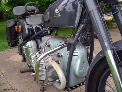

Finde der Karabiner passt einfach optisch als als typischere Waffe besser zum 580er so wie es das Stgw dann eher am A350 ist. Der Gewehrhalter ist ja massiv different. Auf den unteren Photos sind Gewehrhalter dran.
Was sagt der Condor Club (nicht derjenige aus NL)
- hinterer Halter mit Leder?
- normal_Condor_A_580-1.jpg (27.38 KiB) 3127 mal betrachtet
- voderer Halter
- normal_Condor_A_580_Bilder_014.jpg (31.56 KiB) 3127 mal betrachtet

Danke Andi für die Bilder. Für den Karabiner müsste doch das Rohr oben aufgefräst sein, damit das Korn durchfahren kann .Demnach müsste das geschlossene Rohr, welches ich bis jetzt am meisten gesehen habe mit der Einführung des Stgw 57 umgerüstet worden sein. Hat jemand vielleicht zwei der Haltegabeln die am Werkzeugkasten montiert sind übrig?

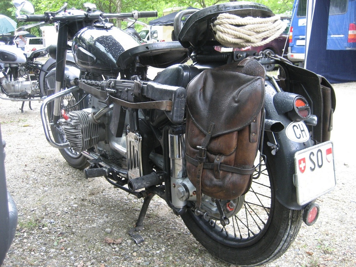

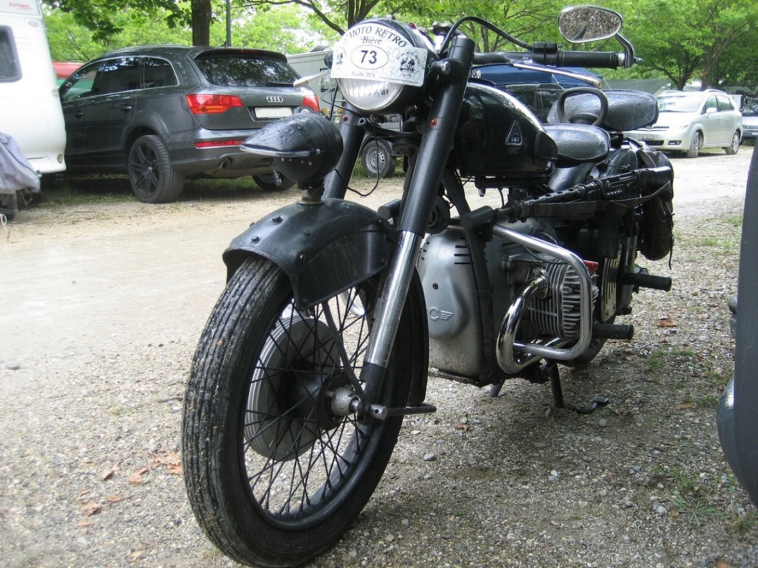

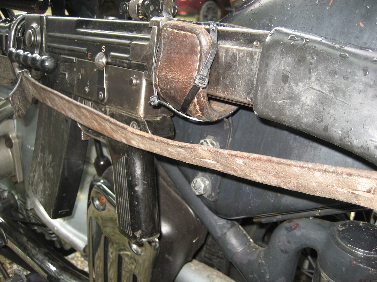

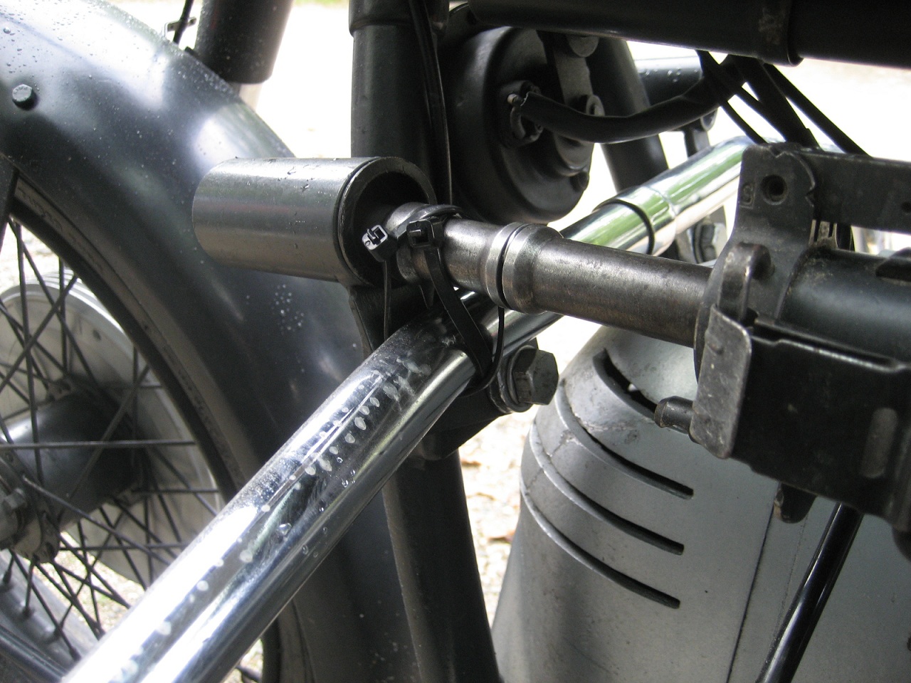

Nachfolgend einigen Bildern von einem Condor A580-1 mit Fass 57 ... sieht auch aus das die Halterung auf beiden Seiten montiert sein...
Carlito
- IMG_6575.JPG (385 KiB) 2681 mal betrachtet
- IMG_6576r.jpg (472.73 KiB) 2681 mal betrachtet
- IMG_6577.JPG (466.12 KiB) 2681 mal betrachtet

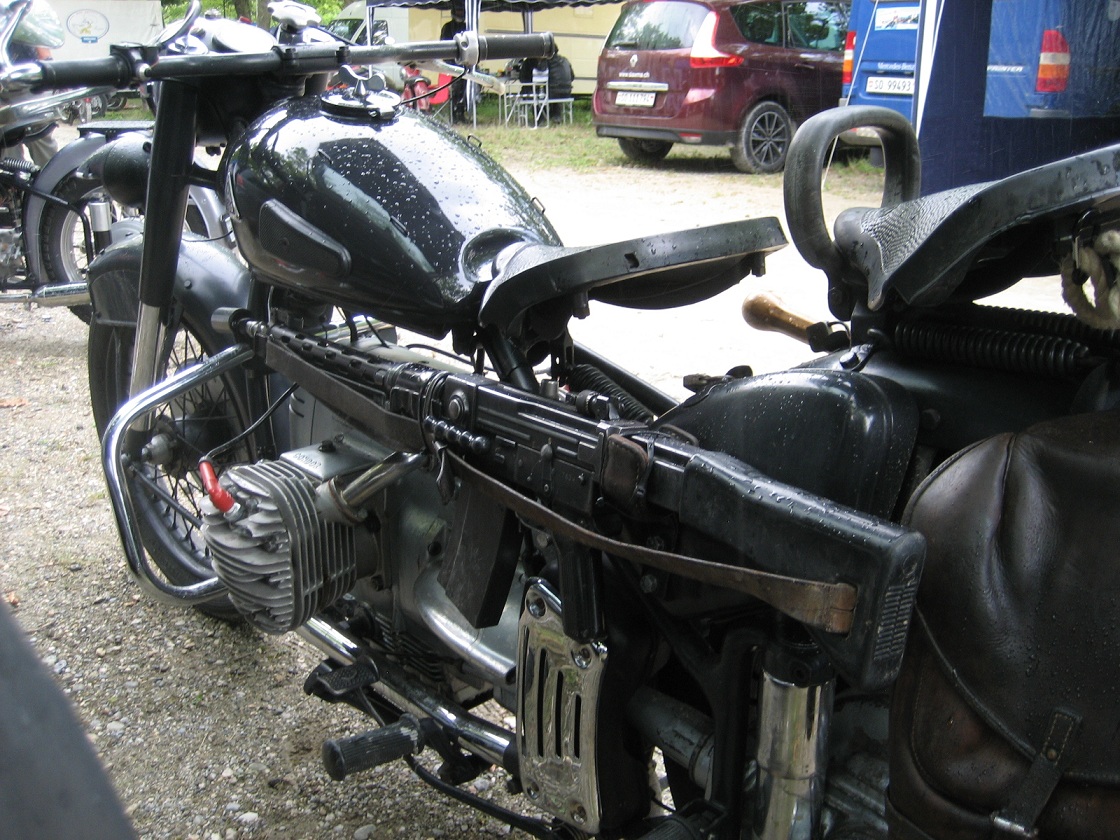

Hier die weiteren Photos...
Carlito
Carlito
- IMG_6582.JPG (359.67 KiB) 2681 mal betrachtet
- IMG_6580.JPG (410.26 KiB) 2681 mal betrachtet
