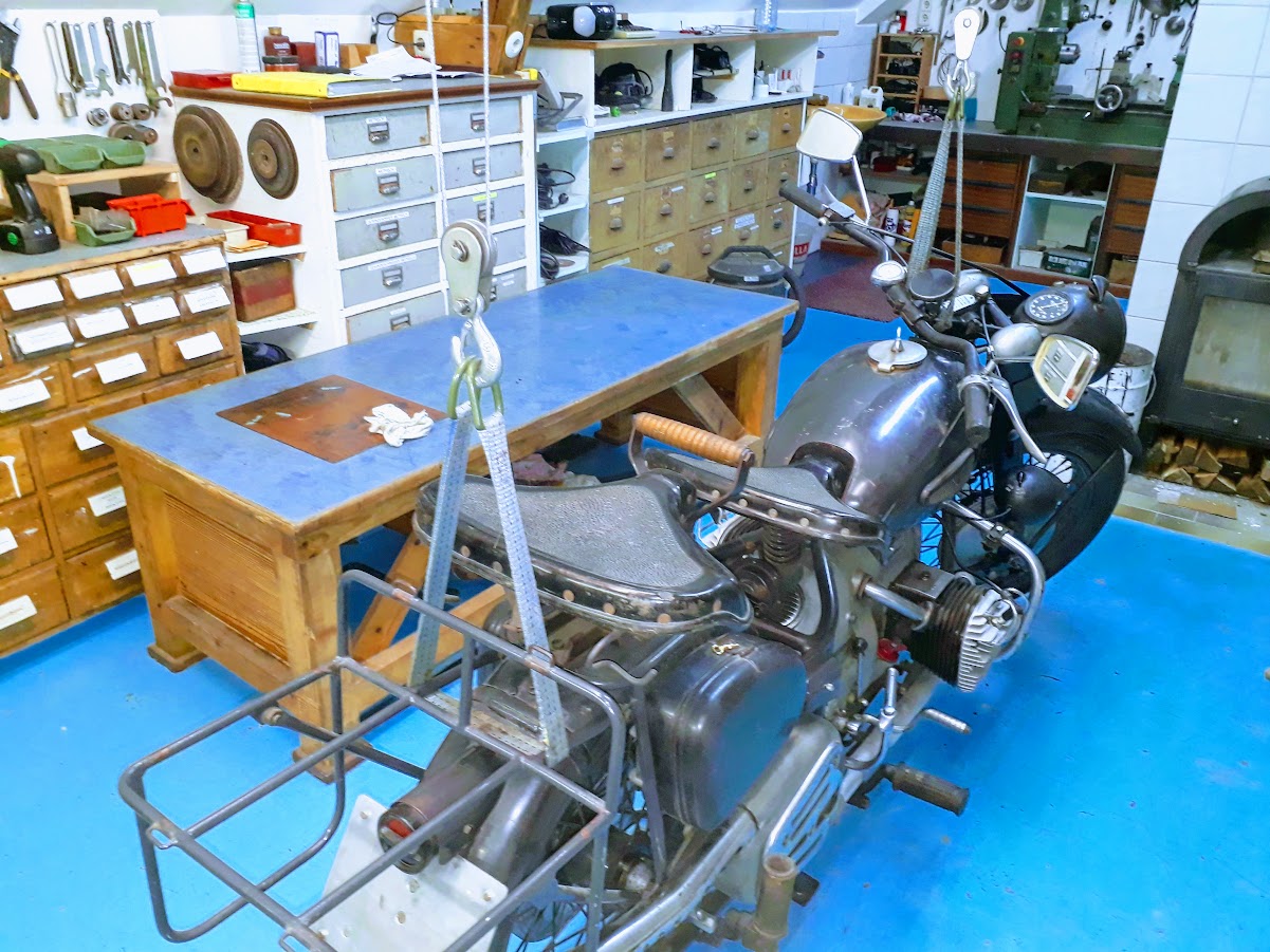

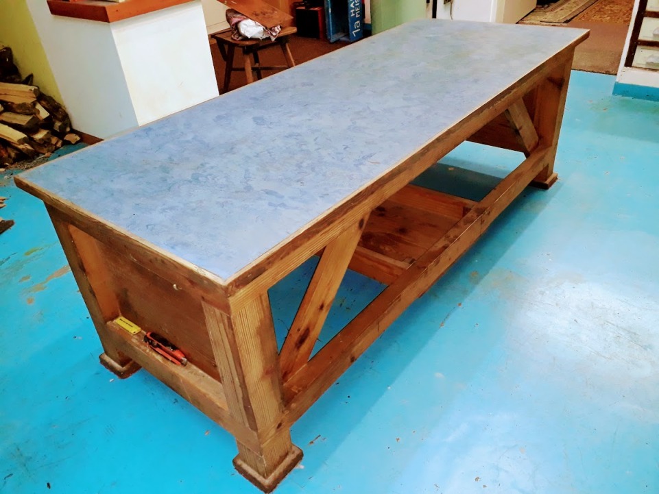

Wie versprochen, stelle ich meine Arbeitsbühne zur Diskussion. Vorerst der Tisch: Alle Maße in cm: 180 x 70 x 60. Die habe ich vom DKW-Werkstattbuch Anfang der 1940er Jahre. Kann man natürlich individuell ändern. Ich bin weder Holz- noch Metallarbeiter, sondern nur Bastler und Zangler. Mich hat der Tisch nur ein paar Euro gekostet; das Holz sind Reste von einem Dachstuhl, den ich bei einem Zubau gefertigt habe und zum Teil von alten Möbeln, die Platten von 2 alten Tischplatten, die Diagonalstreben von einem ausrangierten Bett, die Stirnplatten und die Lade unten sind Fachbretter von einem alten Kasten. Die Oberfläche der Arbeitsplatte ist ein Linoleumrest. Bei der Ausführung des Tisches sind ja der Fantasie keine Grenzen gesetzt. Kann man ja auch aus Winkeleisen zusammenschweissen und statt einer Platte oben, zöllige Fussbodenbretter mit Nut- und Feder aufbringen.

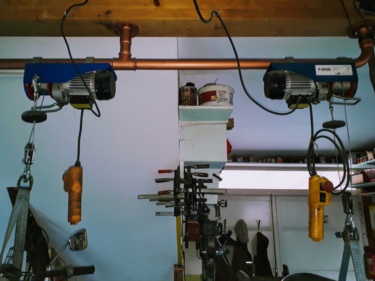

1.Fortsetzung: Noch ein paar Worte zum Tisch: Die wichtigsten Holzverbindungen sind gefalzt, geleimt und von hinten verschraubt; alles feingeschliffen und mit Holzpflegemittel eingelassen. Man kann die Zargen von auch aussen und innen leimen und verschrauben. Wichtig sind die Brettchen an den Füssen, um den Druck besser zu verteilen und als Sohle die aufgeklebten Teppichstücke, die gleichen kleine Unebenheiten im Fussboden aus. Nun zur Aufhängung: notwendig ist ein 5/4" Wasserrohr mit 3 Befestigungen. Auf diese Dimension passen nämlich verschiebbar die Bügel der Hubzüge. Die Züge lassen sich dann auch mit dem Besenstiel leicht verschieben, wie bei einer Laufkatze. Elektroanschluss muss natürlich auch gegeben sein. Die Befestigung muss ja nicht so aufwendig wie bei mir sein; diese Teile habe ich schon lange vorher vom Eisencontainer und vom Sperrmüll nach Hause geschleppt. (Bin Sammler und Jäger.) 6 kräftige Eisenwinkel angeschweisst tun es auch. Wichtig ist, dass das Rohr, 2 m lang, an drei Stellen befestigt ist. Die Befestigung muss locker auf mindestens 500 kg ausgelegt sein. Bei einer Vollbetondecke geht es einfach mit 12er Dübel und 10 x 80 Holzschrauben. Bei einer Tramdecke, eine solche hatte ich in meinem vorhergehenden Haus, habe ich das Ganze mit 6 12mm-Gewindestangen durch und durch am Dachboden verschraubt. Im jetzigen Fall habe ich aus fünf 5/8er Staffeln einen Leimholzbinder hergestellt, den hat mir der Zimmermann beim Dachbodenausbau im Dachgebälk verankert.( Meine Werkstatt ist am Dachboden, aber durch Hanglage kann hinten eben hineinfahren.) Weitere Bilder werden folgen.

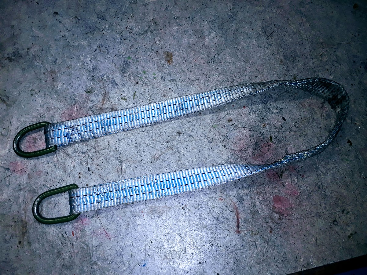

3.Fortsetzung. Die Elektroseilzüge habe im Werkzeugmarkt um je ca Euro 75,- gekauft; das war das teuerste. Die haben eine Hebekraft von je 250 kg auf beweglicher Rolle, direkt 125,- kg. Die Gurten stammen vom Übermass von Spanngurten, der Sattler hat sie mir zusammengenäht. Die D-Ringe sind aus 8 mm Rundmaterial gebogen und am Stoss verschweisst. Das ganze hat mich nicht einmal 200 Euro gekostet, zumal fast alles in meinem Fundus vorhanden war. Da war auch schon eine H.D.WLA und eine Big Chief am Bock. Den verwende ich natürlich auch für viele andere Arbeiten: Rasenmäher-, Scheibtruhenserice....als Ablage bei Motor- oder Getriebeinstandsetzung.
