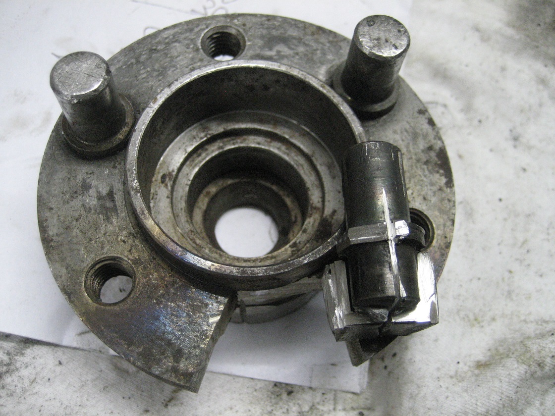

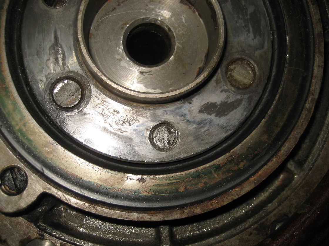

Hallo alle Freunden,
Ich schaute mein Hinterrad und bemerkte ein gebogen Zugbolzen das rum hing von Nabenkoerper…
Nahm die Zugbolzen heraus und sah es ware abgebrochen…? Warum wusste ich nicht!
Ging weiter mit Rad demontieren und Bremstrommel ab zu nehmen…
KATASTROPHE: Alle 3 Mitnehmerbolzen abgebrochen !!! Loegisch das ein Zugbolzen gebrochen ware, der unterstutze die ganze Drehmoment Kraft...
Hatte kein Problem die abgebrochen Zugbolzen Tip heraus zu kriegen aber nicht mit die Mitnehmerbolzen….
Dies es das Ergebnis wenn du verkehrt Gangwechsel; wenn man im 3te Gang ist und Gas gebt un im 4te Gang zu gehen, und stattdessen in 2te Gang ende… Nicht gut... Problem mit die Gehirne wenn du von ein Modern zu ein Vintage Motorrad wechselst…:(((((
HILFE: Weiss jemand ob die Mitnehmerbolzen von der Fabrik im Gewinden gekleben sind ?? Habe geprobiert es heraus zu nehmen aber die stecken sehr fest... Oder musse ich die ganze Tellerradnabe ersetzen???
Nochmals Vielen Dank und nach bessere Tagen fur die A580...
Gruess
Carlito

Re: KATASTROPHE Kardanantrieb Mitnehmerbolzen CONDOR A580
Sali Carlito
Loch bohren und mit Linksdreher rausschrauben.
Mach dann ein kleines Loch in den 6-Kant und sichere die neuen Schrauben dann mit Draht.
Ich (mein Töff) habe auch 2 Schrauben verloren. Das könnte sonst gefährlich werden.
Lg Paul
Lg Paul

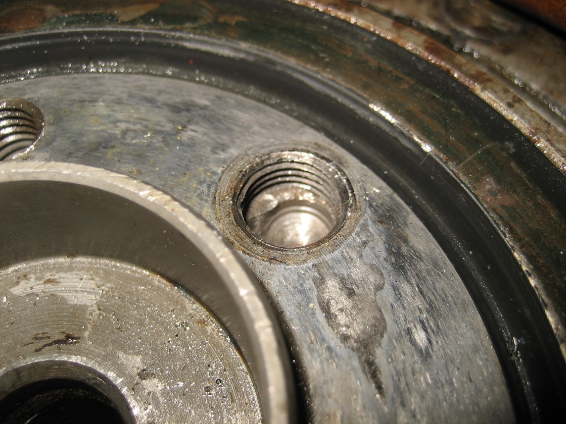

Ciao Paul,Fritz hat geschrieben:Sali Carlito
Lg Paul
Loch bohren und Linksdreher rausschrauben, habe ich mal probiert, fur die Zugbolzen Tipp kein Problem, aber fur die Mitnehmerbolzen diesen sind super verklebt…
Genau, sehr gefaerlich die Zugbolzen zu verlieren… Zum Gluck ware ich am Ende meine Fahrt und hatte es bemerkt vor mein naechsten Fahrt…
Carlito
Hallo Carlito,
das ist ja eine Katastrophe!! Bei den Mitnehmerbolzen kannst Du versuchen, mit kleinem Bohrer vorbohren, immer grösser, so gross es geht, und dann mit einem scharfen 3kant versuchen, den Rest herauszubekommen, leicht anwärmen kann auch helfen, aber nicht zu heiss, das ist nicht gut für die anliegende Gummidichtung (Simmerring). Wenn das nicht hilft, gibt es nur mehr zerlegen und richtig heiss machen oder, wenn verfügbar, gleich einen Neuteil einbauen.
Die Radbolzen sollten vor jeder Ausfahrt geprüft und eventuell nachgezogen werden, aber nicht mit einem Gabelschlüssel, sondern mit Steckschlüssel oder Ringschlüssel. Das gleiche gilt auch für die 4kant-Bolzen der 680er und 581er: Steckschlüssel oder 4kant Pfeifenschlüssel, den braucht man auch für die Ölablassschrauben der 581er.
Hallo Carlito
Vielleicht kannst Du auch ein Gewinde in die Bolzenresten schneiden. Dann mit Schlagabzug oder eine Hülse unter die Schraube mit genug Innendurchmesser.
Ciao Fritz,fritztengler hat geschrieben:Hallo Carlito,
condor condor
fritz der tengler
Tcha diesen Mitnehmerbolzen sind wirklich unmoeglisch heraus zu kriegen… Die Loesung ist die ganze Telleradnabe zu ersetzen oder beim Machinist wieder zu arbeiten… Muss zu geben, vorallem wenn fur die Armee entwickelt, total nicht praektisch….
- Am mein A580 ware die Mitnehmenbolzen mit Gewinde herin geschraubt… Ein sehr fein Gewinde, unmoeglisch...
- Aber anderen ware die Mitnehmenbolzen eingedrueckt… Unmoeglisch heraus zu kriegen wie du sehst von Bild, von ein alten defect Tellerabnabe…

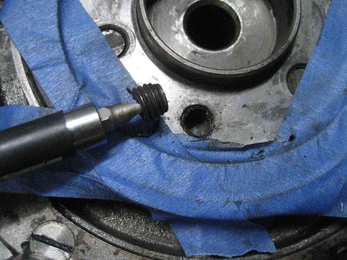

Hallo Zusammen,
ich habe gerade durch Zufall festgestellt, dass ich das gleiche Problem habe...einer der drei Mitnehmer ist auch bei mir gebrochen, bzw. fehlt ganz. Da zwei Bolzen noch vorhanden sind, könnte man das vielleicht sogar so lassen, gefällt mir aber nicht.
Was haltet ihr davon, den Bolzen auszubohren, ein Gewinde reinzuschneiden und einen neuen Bolzen reinzuschrauben? Der ist dann vielleicht nicht ganz so stabil wie die originalen, aber immer noch besser wie nur zwei Bolzen.
Für alle mit dem gleichen Problem, zur Info:
Habe den Bolzen rausbekommen.
- mittig aufgebohrt
- M10 Gewinde reingeschnitten
- Gewindebolzen reingeschnitten
- Abgezogen
Jetzt muss ich mir nur noch einen neuen Bolzen organisieren und fertig.
