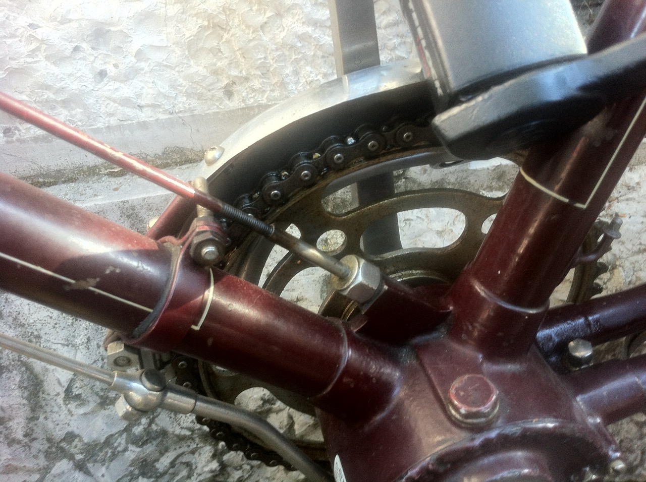

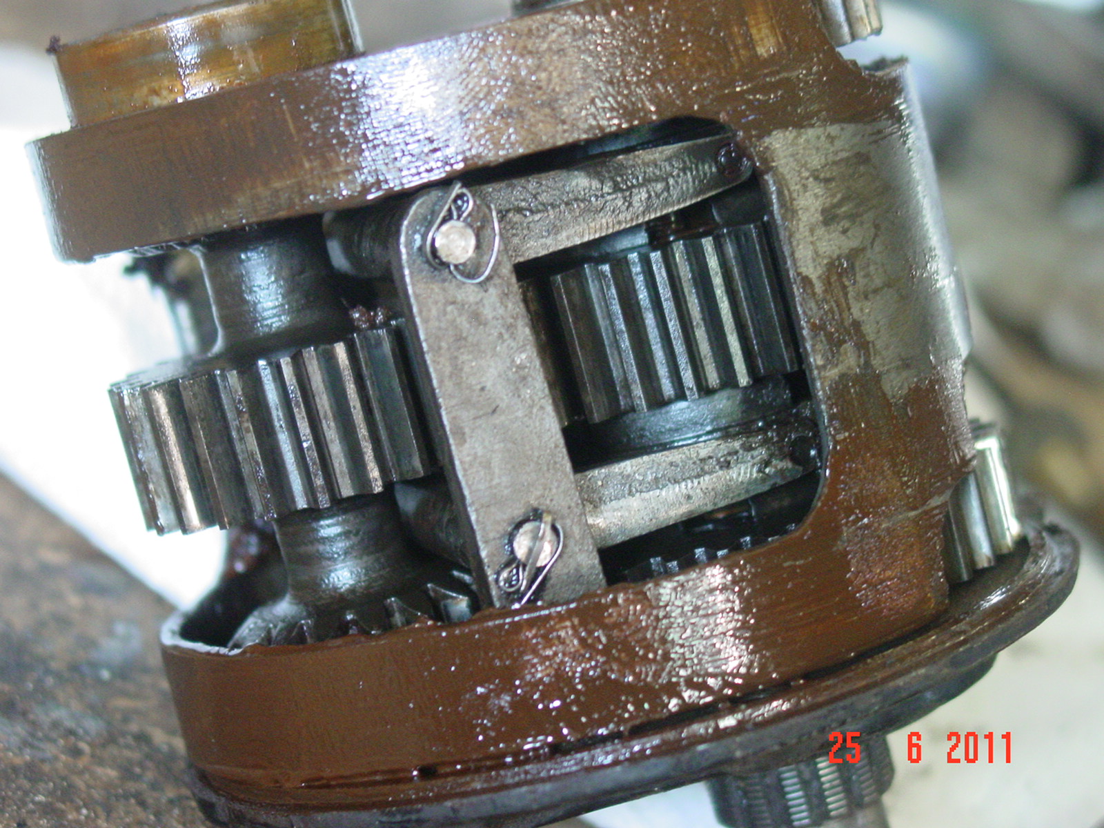

Bilder Zasto innenleben.
Die andere Foto mit den Steuerkurven, nimmt das System leider nicht. Wenn Du mir Deine email gibst,
kann ich Dir die Fotos senden. hp
- DSC00997.JPG (507.49 KiB) 2205 mal betrachtet

Hallo HP

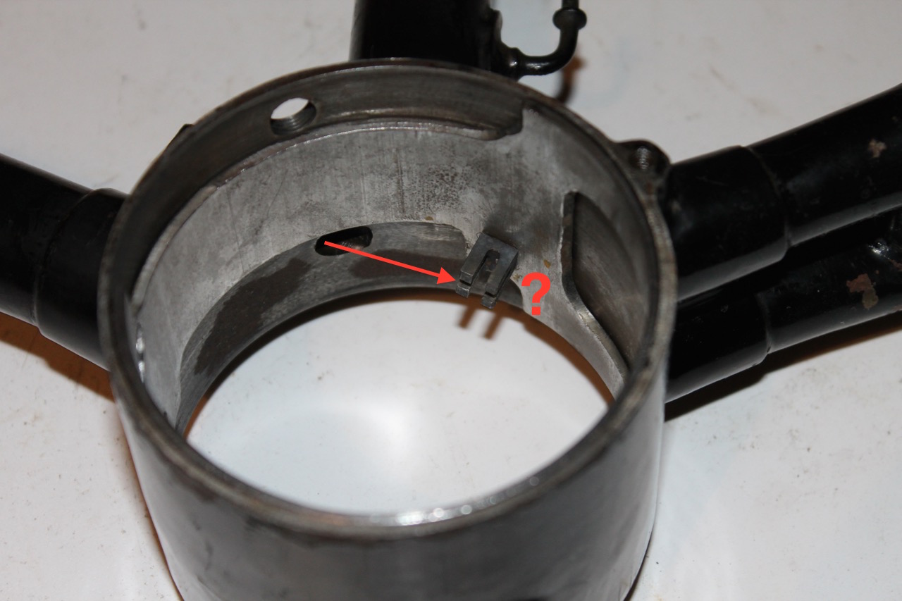

danke für das Foto! Was ich im Detail nicht verstehe, ist, wie das Schaltgestänge mit der Kulisse verbunden wird, die sich ja im Gehäuse um das Getriebe herum dreht. Das Gestänge wird durch eine durchbohrte Schraube ins Gehäuse geführt (auf dem Bild ist übrigens nicht mein Velo):
Im Inneren kommt das Gestänge in Richtung des roten Pfeils rein und muss mit diesem doppelt geschlitzten Bauteil verbunden werden, das an der Kulisse angenietet ist. Aber wie wird es befestigt?

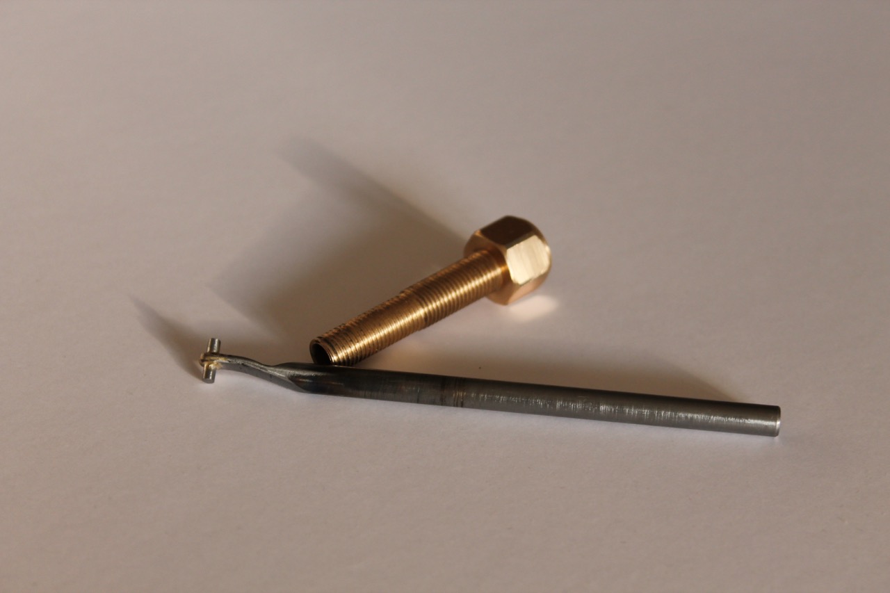

inzwischen habe ich die passenden Teile konstruiert. Die Führung (durchbohrte Schraube) hat ein M9 x 1.0 Feingewinde. Eine Gelegenheit, einen Gewindeschneider zu brauchen, den man sonst nie aus der Box nimmt! Die Schaltstange ist etwas gekröpft, weil ich ein Getriebe von 1937 in ein Velo von 1936 einbaue, dazwischen wurden offenbar kleine Verbesserungen vorgenommen; die Schaltkurven sind ebenfalls leicht unterschiedlich.
Die Schaltstange hat rechts ein hier nicht sichtbares M4 Gewinde, an das ein 4mm Stab zum Schalthebel anschliesst.
Die Teile sind gerade bei Liechti zum Verchromen, ich stelle später noch ein Bild des fertigen Getriebes ein.
Gruss, Stefan

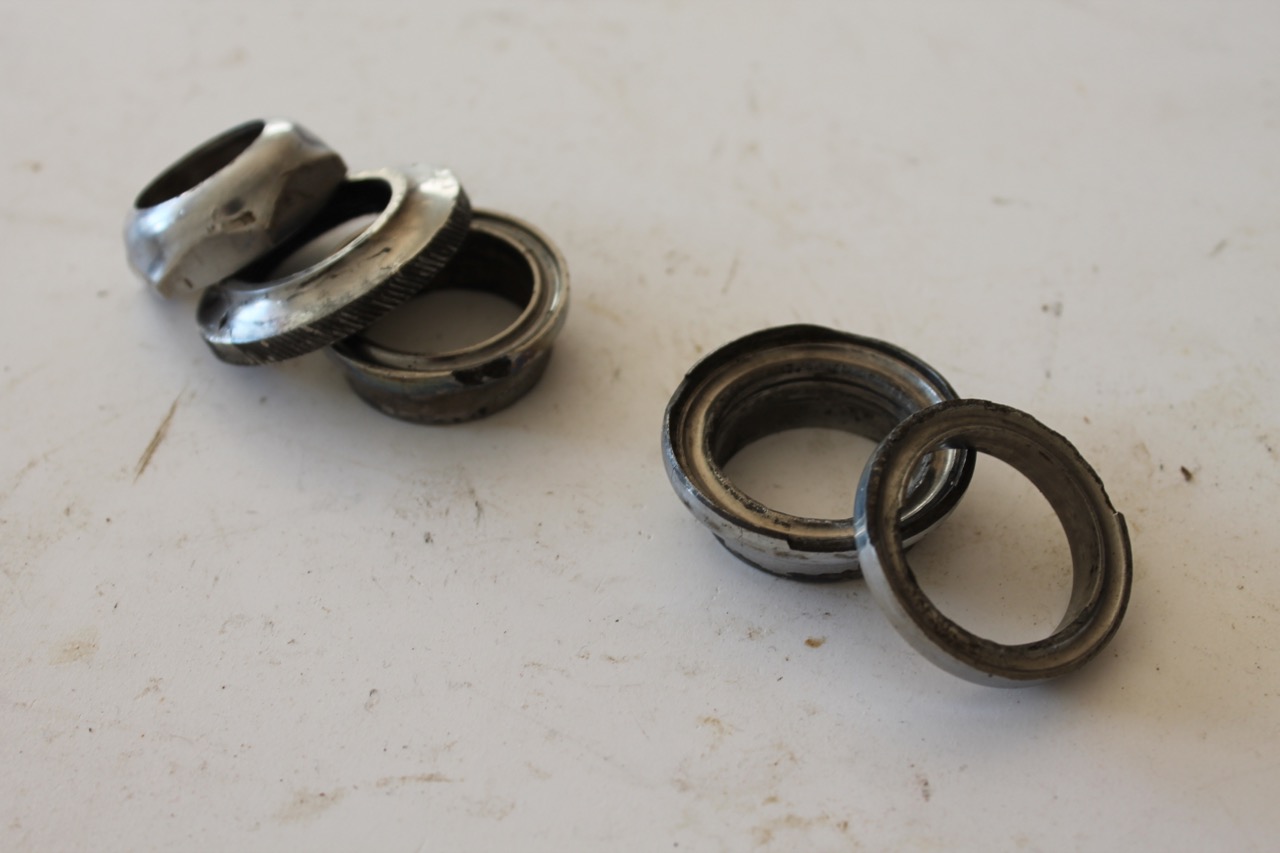

ich hab inzwischen einen ausgezeichneten Ersatz gefunden, beim Drahtesel Liebefeld in Bern. http://www.drahtesel.ch Und um an der Stelle etwas Werbung zu machen: Der Drahtesel ist grossartig. Sie haben ein riesiges Ersatzteillager, darunter sind viele antike Teile. Neben den Komponenten von zerlegten Velos haben sie diverse Ersatzteilbestände von alten Velomechanikern übernommen, unter anderem so Setzkästen mit Steuersatz Teilen. Darunter habe ich diesen Cosmos Steuersatz von 1948 gefunden. Er hat praktisch gleich aussehende Muttern, ebenfalls mit 30 Gg, aber statt der Rillen- hat er Konuslager:
- IMG_1810.jpg (242.82 KiB) 1960 mal betrachtet

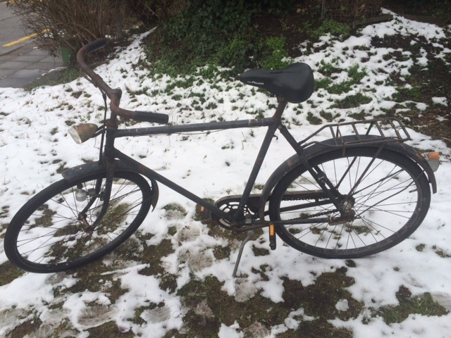

So das COSMOS Industrie ist jetzt zuhause gratis abholbereit, hier 3 Photos von heute nachmittag.
Fahrgestell Nr 133101, Am Lenkkopf sehe ich Reste des Decals geflügeltes Rad darunter Bienne-Suisse.

- Seitenansicht gegen Osten an der Allmend 35
- Foto 1.JPG (141.85 KiB) 1785 mal betrachtet

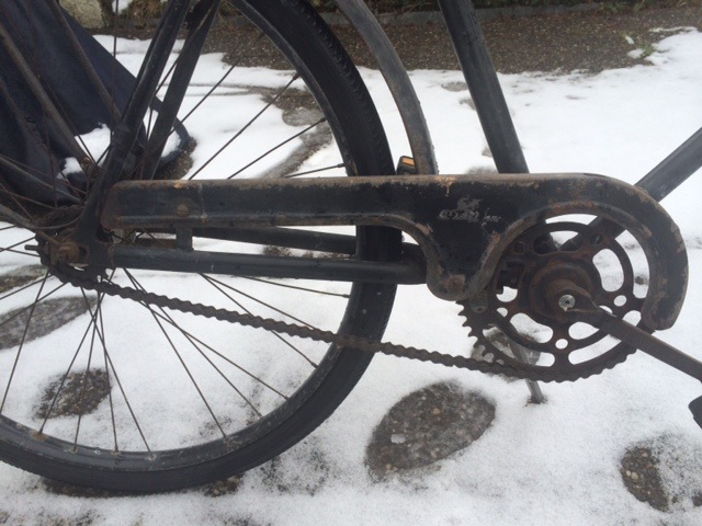

- COSMOS Kettenblatt mit typischer Lochung
- Foto 2.JPG (107.68 KiB) 1785 mal betrachtet

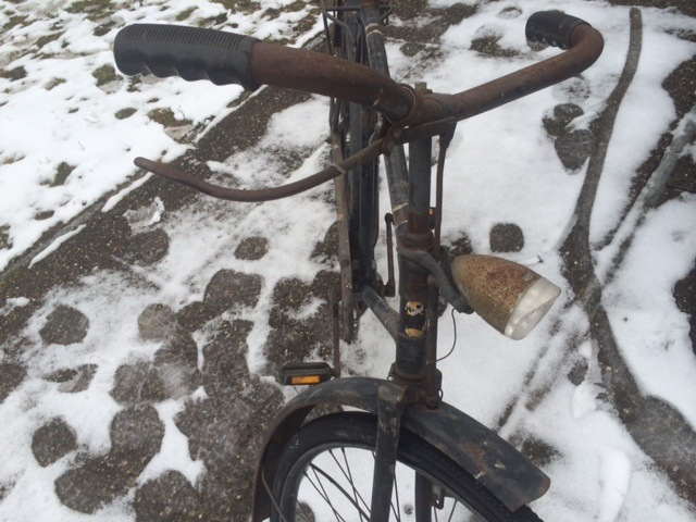

- Lenkerpartie die an OR05 erinnert, alles Erstlack
- Foto 3.JPG (119 KiB) 1785 mal betrachtet
