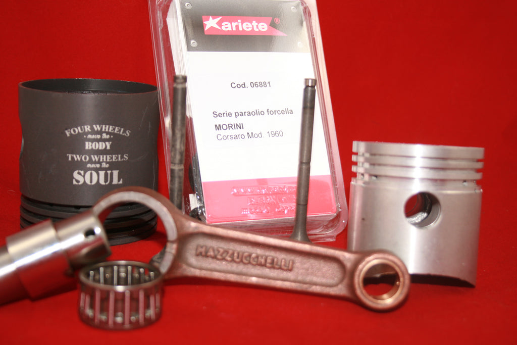

Das Problem könnte der Kolben sein, falls es derjenige ist welcher auf deinem Foto abgebildet ist. Meiner Meinung nach sollten die Bohrungen, welche im Einstich des Ölabstreifringes zu sehen sind zur Hälfte unten aus der Nut ragen, damit das Öl an der Zylinderwand vom Ölabstreifer ins Innere des Kolbens befördert werden kann. Es scheint zwar ganz kleine Löcher unterhalb der Nut des Ölabstreifringes zu haben, aber die sind möglicherweise nicht ausreichend groß um das Öl von der Zylinderwand abzuleiten.

Der Kolben ist nicht der vom Foto sondern ein originaler.
