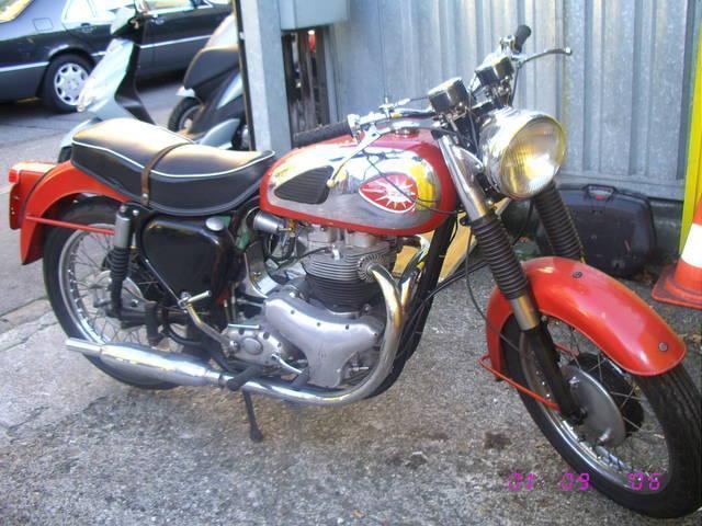

Werte Kollegen
Danke für die interessanten Rückmeldungen. Die Super Rocket sieht dem beigefügten Bild eigentlich auch ziemlich ähnlich, ausser dass die Auspuffanlage eben wirklich 2-in-1 und rechts geführt ist.
Die Ledergurte über der Sitzbank ist sicher nicht original und wurde nachträglich angebracht.
Hier ein Bild der gefundenen Maschine von 1961.
Danke zum Voraus für weitere Hinweise.
Gruss Robi

feines Gefährt
hoi Robi
sehr schöner Töff! Diese Gurte signalisiert wohl, dass die Maschine vorgeführt wurde: Ein solches "Zubehör" bringt man in aller Regel nur an, um den Herrn vom Strassenverkehrsamt milde zu stimmen. Ist ja leicht zu demontieren (die Gurte). ;-)).
