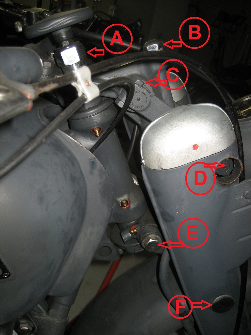

Ich vermutte das mein Steuer Lenkung Lager nicht gut sind und muss die Steuer Lenkung zu zerlegen...
Kann jemand mir Bitte sagen wie schwerig, kompliciert ist es um die Steuer Lenkung zu zerlegen??
Irgendwelch Tipps sind immer willkommen

Vielen Dank fur deine Antwoort, ich bin ein guter hobby Mechaniker vorallem 1970-80 Motorad, aber wusste nicht ob ich Speziale Werkzeugen und Speziale Technik nutze sollten... Vieilleicht konnst du mir das Anfang hilfen:
Ich suche zu wissen, ob ich alle Punkte von A bis F abschraube musste, oder um Zeit zu sparen, nur einige abschrauben ?? Eine schnelle Hilfe, was die Demontage Folgung ist, ist immer willkommen...

Eine Trapezgabeln habe ich noch nie montiert; ich müsste diese sehen.
Wenn Du den Gabelschaft ausfahren und vernünftig arbeiten kannst, musst Du eventuel nicht alles demontieren.
Mit den neuen Lagern musst Du dann die Verschraubung des Gabelschaftes so einstellen, dass dieser spielfrei dreht.
Bei dieser Gelegenheit sollten aber die Gabelholme etc. wieder dran sein, damit die Flucht der Gabelbrücken stimmt.
Du musst dazu sicher sein, dass die Lagerschalen bis zu ihren Anschlägen eingepresst sind, damit nicht im
Betrieb wieder Spiel entsteht. (Oder dann halt nochmals nachstellen.)
Ich hoffe, es findet sich hier jemand, der das schon gemacht hat und bereit ist, Dir die notwendigen korrekten Tipps zu geben.
Ruedi

Hallo Carlito
Um die Lenkkopflager zu wechseln musst du nicht die ganze Trapezgabel demontieren.
Demontiere den Drehgriff für den Lenkungsdämpfer. Dafür musst du den Splint entfernen am unteren Teil, dort wo der Reibungsdämpfer ist. Anschliessend entfernst du die Sechskantmutter(grosse Verchromte Mutter) und löst die Klemmschraube an der oberen Gabelbrücke. Nun kannst du mit einem Kunsstoffhammer die Lenkkopfsäule nach unten klopfen bis sie aus den Lagersitzen ist. Jetzt die Gabel nach unten ausfahren. Nun heisst es die Lagerringe austreiben und die Lager am Lenkkopfrohr abziehen. Die Lagerringe sind eventuell ziemlich fest sitzend. Ich habe auch schon ein Stück Flacheisen in den Durchmesser des Lagerrings geschweisst, damit ich das Lager dann leichter herausklopfen konnte.
Viel Erfolg
Kurt
